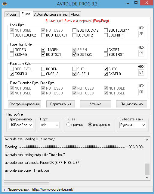

В протеусе все работает, но если залить прошивку в кристалл то включить светодиод удается а вот выключить уже нет. В чем может быть причина?

криминала в тексте не вижу, может фузы, кварц 8мГц присутствует?
 Заголовок сообщения: Re: Передача строки по UART
СообщениеДобавлено: Чт янв 12, 2017 14:30:53
Зарегистрирован: Пн янв 11, 2016 20:35:49
Сообщений: 54
Кварц внутренний на 8 стоит с фьюзами все ровно
Добавлено after 1 minute 46 seconds:
Вот скрин фьюзов
Снимок.PNG [20.54 KiB]
СообщениеДобавлено: Чт янв 12, 2017 14:50:38
Карма: 32
Рейтинг сообщений: 482
Зарегистрирован: Сб сен 10, 2011 17:46:25
Сообщений: 3832
хм на скриншоте JTAG - это не atmega8? Птичка это включен или выключен?
СообщениеДобавлено: Чт янв 12, 2017 15:02:14
Сообщений: 54
Атмега 16. Забыл указать. Да включён.
СообщениеДобавлено: Чт янв 12, 2017 15:08:01
Карма: 32
Сообщений: 3832
так выключить, SPIEN не задеть!

Сообщений: 54
А что изменится при отключение jtag?

глянул док. - вроде для PORTC0 отключение житага не даст ничего - может пробовать перейти на скорость UARTа ниже (1200), никогда меги с использованием UART без кварца не включал.

Включал несколько раз на 9600 мегу8 со внутренним RC генератором, а OSCCAL не менял . Проблем не было.
