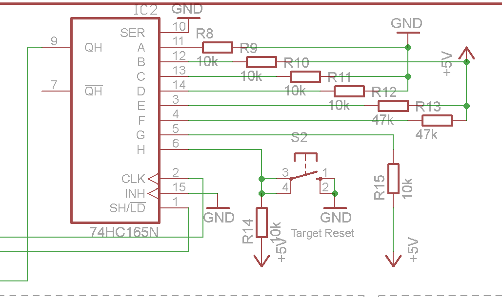

здраствуйте коты .вопрос к abk собираю прогер по вашей схеме и печатке.вопрос заключается в следуюшем r18(11 13 14 нога hc 165) по вашей блок схеме подтянут череч 10к на + это так или у sema правильно.пероблема в том что после прошивки 8535 у меня постоянно моргает зеленый и красный светодиод если побтянуть к + то загорается только зеленый.

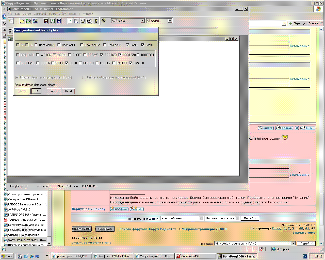

извиняюсь но не полная информация атмегу прошивал двумя прогерами фьюзы low 6d high 9b lock 3c то есть атмега прошита правильно

Скорее всего схема с ошибкой , у меня они тоже на корпус, гореть должен зелёный который на 2 ноге.
После втыкания питания загорается красный, потом зелёный, красный тухнет и зелёный моргает 1 раз.
С фьюзами всё мрачно, видимо програматор собирают програмисты и сами могут поставить, а оригинальный собран на 90s8535 у которого и фьюзов то нет. Если что можно поиграться с битом S8535C . Мне достался контролер который вовсе и не мега, долго пытался дудкой шить фьюзы на что она матюкалась что не может, потом решил просто включить и заработало.

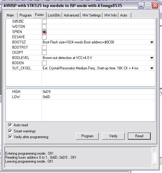

Есть несколько скринов фьюз, они у всех разные, я так понял ставим внешний кварц остальное пофигу

лично я фюзы как только не выставлял, всеравно работает. есть конечно комбинации, когда неправильно выставлены фюзы, но в таком случае ваще ничего не работает и не определяется .
а делать предположение, что только программисты управляют фюзами, как минимум некорректно и по делитантски. попробуй назови в этом программаторе, хоть что-либо, что можно включать фюзами, кроме кварца, конечно. ну можешь конечно, защитить прошивку от записи, или запретить ресет на свою голову. а больше какая нужда?

serbel писал(а):
...вопрос к abk собираю прогер по вашей схеме и печатке.вопрос заключается в следуюшем r18(11 13 14 нога hc 165) по вашей блок схеме подтянут череч 10к на + это так или у sema правильно...
Так по схеме или печатке? :)))
В лучших традициях журнала "Радио" :)) в схеме статьи http://radiokot.ru/circuit/digital/pcmod/69/ имеются ошибки:
-не подключен к питанию вывод 6 U1;
-не подключен к питанию исток Q7;
-не соединены выводы 1 и 2 U2 с выводами 33 и 32 U4;
-левый вывод R18 должен быть подключен к Gnd, а не к +5 Вольт.
Вместе со своими извинениями сообщаю, что необходимые исправления в статью были еще в мае направлены на модерацию, однако по многим признакам Коту недосуг/нас...ть на своих читателей, и, видимо, поэтому правки еще долго/навсегда будут лежать под сукном. В свое оправдание скажу, что схему перерисовал и привел в статье только для пояснения работы узлов программатора, в чем, собственно, и была цель статьи. К сожалению, не обошлось без ошибок.
В печатной плате ошибок нет.
О фьюзах. Я прошивал .ebn или устанавливал D96D, все неизменно работает. Прикладываю и пару картинок.
2.GIF [160.81 KiB]
1.jpg [74.79 KiB]
