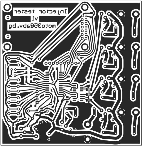

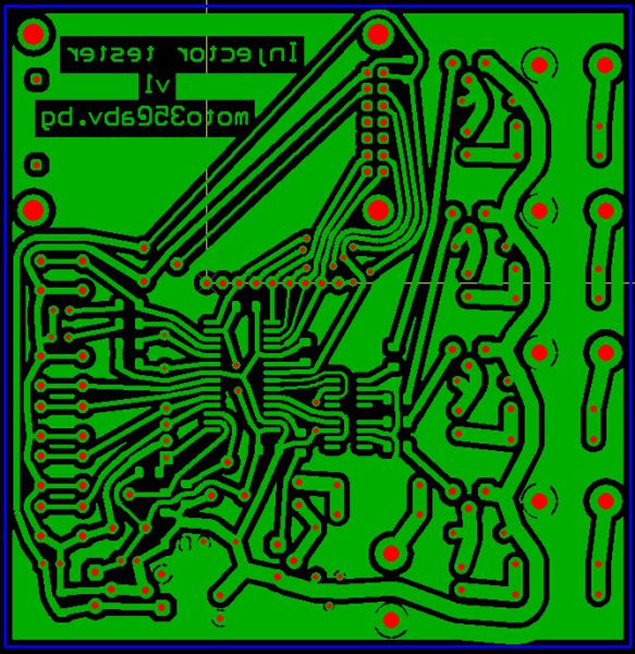

mial писал(а):
...если что то не открывается в нем, то прогоняю через CAM350.
Раскажите в деталей что точно делаете, не имею опьйта с CAM350. Если гербер не читаеться корректно в HDLI, то как "исправить" его через CAM350 чтоб читался.
И другой вопрось есть: мне нужно експонирование с отверстиям.
Ето с целью позицирование свредел при ручное просверление, иначе неудобно центрировать и свредел изнашиваеться бьйстрее.
Проблем такой, чтоб если добавлять все 3 слоя в CAM350 или в HLDI, то слой трассьй заливает полностю слой DRL и отверсия скрьйваються.
Как через CAM350, из 3 герберов (bottom, контур платьй и слой DRL), сделать експорт в BMP или даже в новой гербер с отверстиями, как показано на фотки?
Наверно надо их обединять и на слой Дрил указать специальнйе свойства ли что ли... не знаю вообще возможно ли.
Второй атачмент для примера, здесь слой DRL показан в красном.
Как указать на красной слой чтоб образувал отверстиях так, чтоб HDLI их "видел" как пустое место и не засвечивать их?
В архиве качаю етих 3 гербера.
3 gerbers.zip [25.35 KiB]

Ruzik писал(а):
Во вложении файл. Сделал в GerbMagic.. viewtopic.php?p=2971801#p2971801
Супер получилось, но как точно сделали, раскажите в деталей?
В архиве есть второй архив с имени new_gbx.rar с пароль 123, и внутри есть new_gbx и внутри gbx.exe - ето и самое лекарство. Пароль 123 - чтоб антивирусьй не ругались. А фолдер GerbMagic_Rus - ето только для руссификация, не лицензирует.
Другой вопрос: открою гербер файла, он открьйваеться в нижной левьй угол, а как его перемещать в центре рабочей области?
Последний раз редактировалось Altium Сб янв 28, 2017 21:13:13, всего редактировалось 1 раз.
Всё делается штатными средствами Altium: http://we.easyelectronics.ru/sarge/altium-designer-vyvod-na-pechat-dlya-luta-cherez-gerber.html
Но недавно наткнулся на ошибку в HLDI при наличии на плате площадок не прямоугольного профиля, например овального или в виде простой дорожки, как на SMD компонентах, которые располагаются не по горизонтали или вертикали. Такое происходит при повороте компонента на некоторый не прямой угол. При этом HLDI их отображает не правильно. Спасает преобразование таких площадок в прямоугольные.
На этих выходных, если будет время, то попробую сделать поддержку штатного USB для STM, чтобы можно было отказаться от внешнего USB-UART преобразователя.

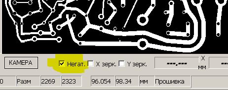

 Заголовок сообщения: Re: Лазер для засветки фоторезиста - идея для реализации.
СообщениеДобавлено: Сб янв 28, 2017 12:08:19
Рейтинг сообщений: 14
Зарегистрирован: Вс май 23, 2010 11:54:59
Сообщений: 69
Проблем такой уйдет, если при добавлении слоя DRL указать "Негат."
