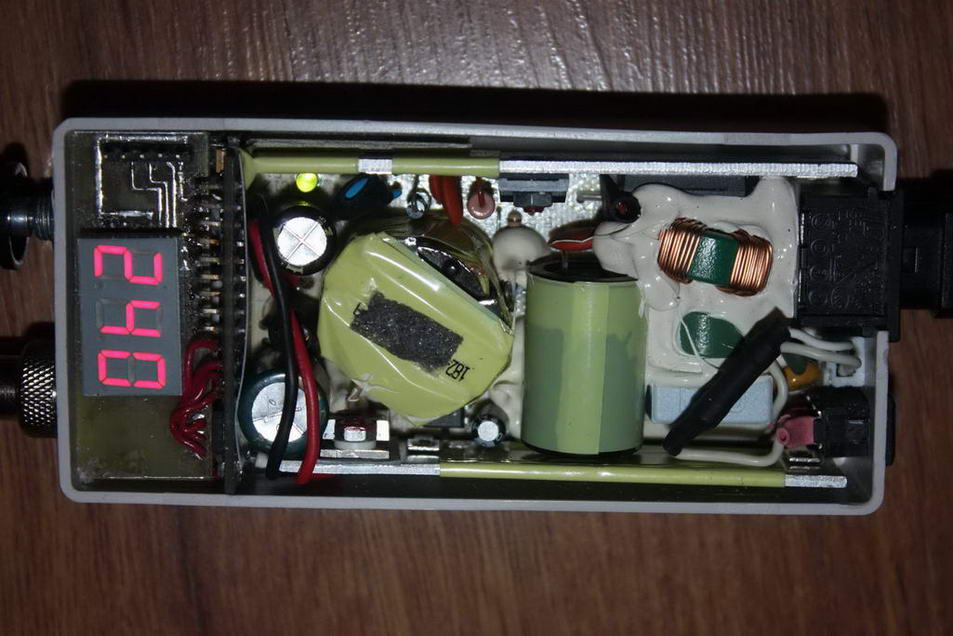

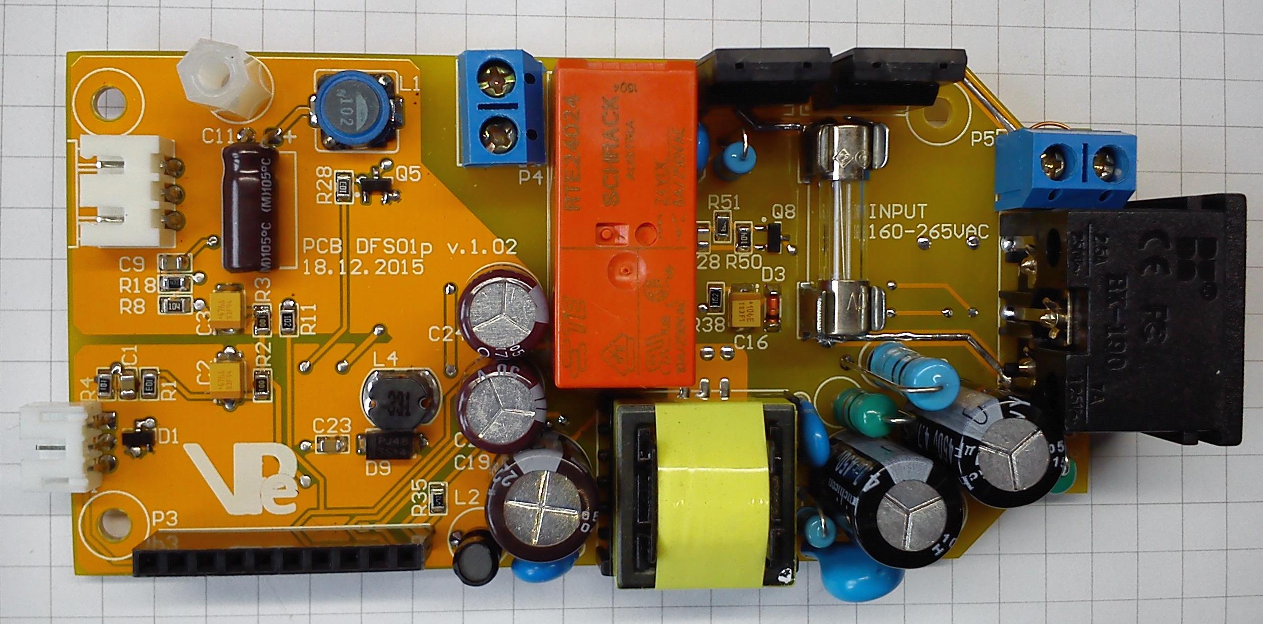

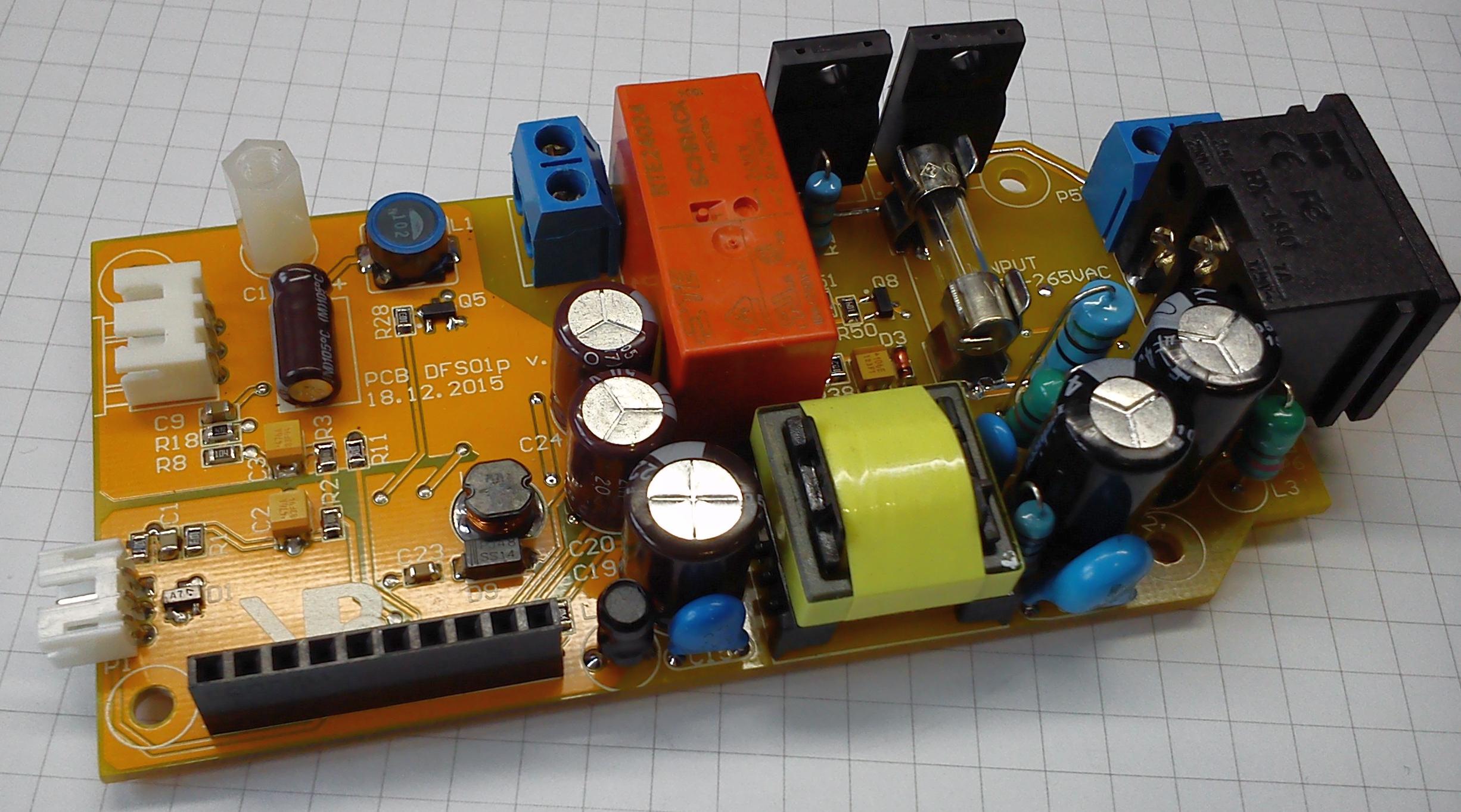

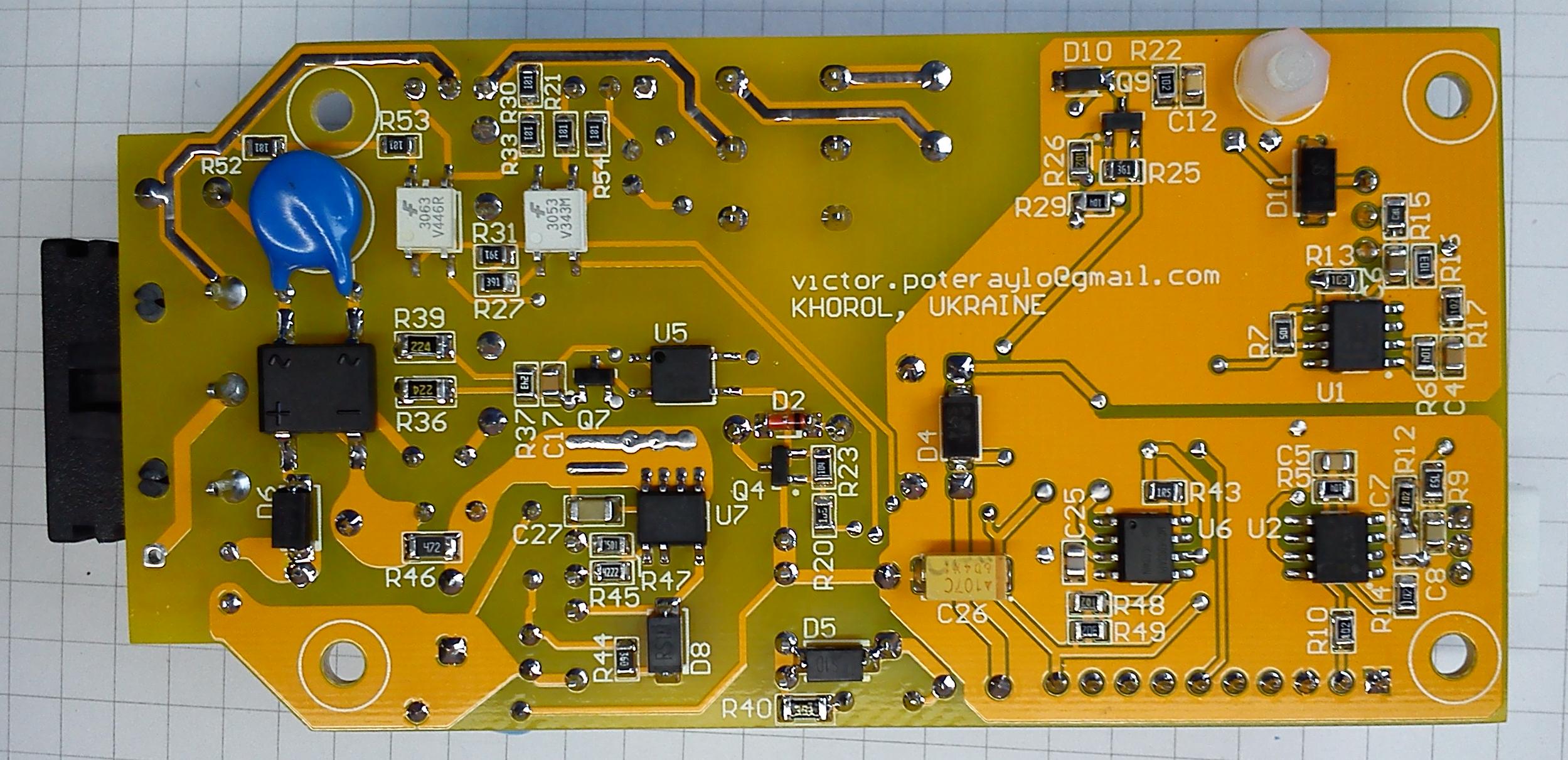

Наконец-то дособирал фен (получился довольно таки компактный как и паяльник):
По многочисленным просьбам и разрешения автора Victor_P
и авторским герберам были изготовлены партии платок на паяльник и фен
Желающие повторить конструкцию с вопросом приобретения плат по России - обращайтесь мне в личку
СпойлерСтоимость одного комплекта (паяльник или фен) 470руб. (включая доставку по России)
Доставка заказным письмом почтой России
Оплата на карту Сбербанка
Возможна комплектация компонентами
Пока еще есть в наличии корпуса и намотанные трансформаторы
