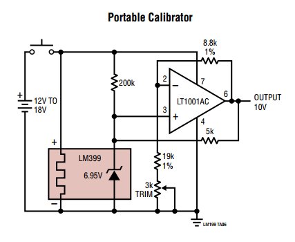

Mickle писал(а):
Основан на сравнительно недорогом LM399. Хранит и воспроизводит 10 В, 1 В и 0,1 В.
хотел спросить, а схема из даташита Portable Calibrator с дополнительной стабилизацией тока чем-то хуже или просто избыточна в данном случае?

Принципиальных различий не вижу. И там, и там балластный резистор от LM399 подключен к выходу ИОН, т. е. обеспечивается стабилизация рабочего тока через переход.
