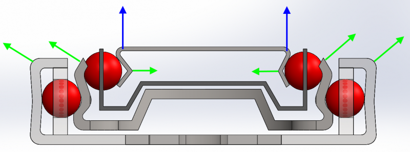

Она точно хорошо продуманная. Конечно направляющие с профиль Омега будет лучше, но они намного дорогие чем кругльйе, а и конструкция HLDI не столько нагружена механически.
Мебельные направляющие вообще не подходят в никакие конструкции, даже и в HLDI, потому чтоб у них есть большие недостатки.
1. Надо их смонтировать вертикально, а не горизонтально, потому чтоб если смонтировать их в горизонтальном положении, они будут держат геометрия только по X, но зазор по Y являеться очень большой!
В мебелях они работают только в вертикальном положением.
2. Но даже если смонтировать в вертикальном положением, конструкция у них такая, чтоб расстояние контакта между двумя концовьйе шарика, которые держат крутящего момента, и соответно точность геометрии, всегда минимальное. И при растяжение, точность геометрии становиться все хуже и хуже из-за ефекта "рычаг первого порядка" Архимеда, там увеличиваеться крутящий момент при внесении изменений плечи рычага, если сила натиска приложена вне шариков. Столь в одного из конца будет стремиться отторваться от направляющих, а не прижиматься к ним.
3. Ход у них слишком малый для их размера. Сущевременно не можно их скомбинировать по 4 в группе, будет опираться друг друга.
2....
3....
4....
Мебельные направляющие бываю разные. Я использовал типа таких http://leroymerlin.ru/catalogue/skobyanye_izdeliya/mebelnaya_furnitura/mebelnye_napravlyayushchie/11677623/, брал самые дешёвые, но мне пришлось их укорачивать. Перед окончательной сборкой после укорочения я их среднюю и наружную секцию немного сжал в тисках, что убрало люфты между секциями и шариками. Установлены они у меня горизонтально и стол не болтается при полном выдвижении. Ход стола у меня ограничен не направляющими, а обводными роликами для ремня, иначе можно было бы и дальше выдвигать. На цилиндрически направляющих при одинаковых габаритах установки ход будет меньше.
Остальные аргументы тоже не соответствуют действительности. Для HLDI, где на стол не действуют внешние нагрузки, таких направляющих достаточно. Для сверлильного станка тоже может хватить, так как там только вертикальные нагрузки, но для CNC уже нет.

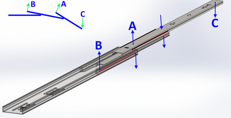

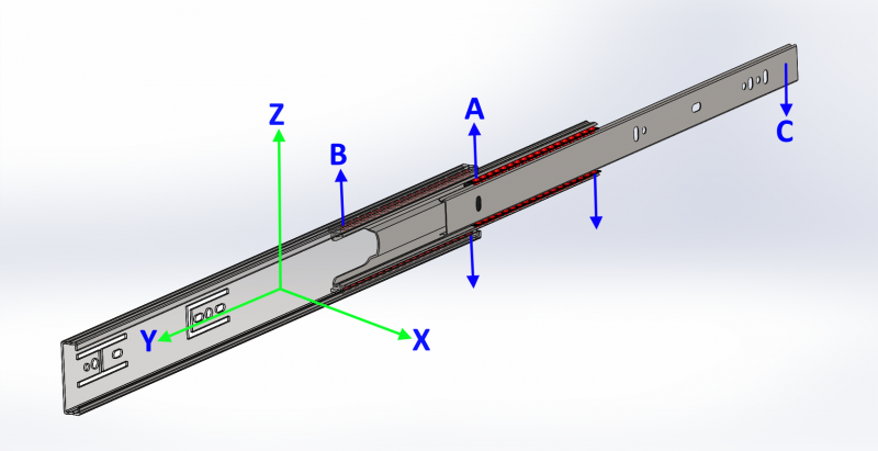

У меня у новейшие направляющие получаються очень большие зазорьй, нарисовал наглядно для иллюстрации.
В горизонтальном раздвинутом положением, кода сила приложена вне область контакта шариков, в местах А и В шарики хотят отторваться от основе, а не прижиматься к ней.
Зазорьй А и В умножаються друг друга и в С суммарной зазор достигает 3-4 мм, а ето слишком велико.
Очень прочно будет если скомбинировать их в группа по 4, но они слишком большие для своего полезного хода в етой конфигурации и будут опирать друг друга.
В етом направлении конструкция довольно еластичная:
А когда направляющие смонтированьйе в вертикальном положении как здесь (так они работают нормально в мебелях), тогда зазорьй будет уменьшаться на порядок, потому чтоб все ролики работают только на прижим в прочном направлении Z (там геометрия более стабильная). Здесь и по Х не будет зазор, потому чтоб столь разумееться держит двух направляющих к себе по Х, а он достаточно нееластичньй.
Конечно, конструкция усложняеться и в крайном мере для меня проще сделать из кругльйе направляющие, а на токарного станка сделать цилиндрические ползунки из тефлона как нарисовал здесь
