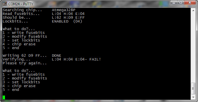

Привет всем, собрал я себе доктора восстановил несколько контролеров, все вроде нормально но вот попалась 328 мега и ни в какую не хочет сбрасываться, главное что интересно при замене фьюзов вручную меняются первые два а третий ни в какую
Verifying... L:62 H:D9 E:FA- FAIL
Может есть какой способ обойти это

Перемычку Allow Erase пробовали устанавливать?

Да пробовал - результат не меняется

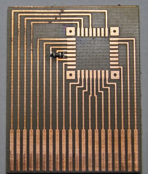

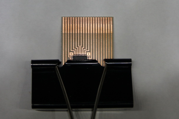

Приветствую всех!
Переделал всё под tqfp32. На разъеме "мамы" присутствуют все сигналы для программирования AVR`ок, поэтому дополнительно адаптеры можно сделать не только для tqfp32. Так-же можно дополнить "маму" SPI разъемом и заливать прошивки, перевернув "папу" на вторую часть контактов куска PCI разъема, но мне лень. Панельки под tqfp32 у меня нет и не предвидится. Как её сделать ещё не придумал оставив место в "папе" для выпиливания (?). Меня и так всё устраивает. В архиве схемы и платы в Diptrace.

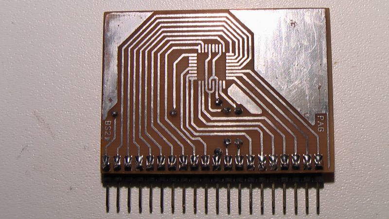

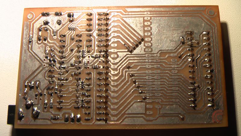

За основу брал отсюда плату версии V.2d от Hryam в lay, допилил до версии V.2h для Firmware 2.11 - усилил дорожки, добавил для SMD резисторов (1кОм использовал SMD сборки), добавил разьем питания стандартный. Можно и обычными резюками (вместо сборок тогда перемычки поставить), универсальная.
Переходник TQFP32 от S@per - уменьшил размер, усилил дорожки, подровнял, полигонами забил. Еще дорожку VCC с 4 и 6 на 18 дорисовал.
Проверил пока на DIP Atmega8 и Atmega328P (сам прогер на Atmega328P). С компом соединял через PL2303 и PuTTY, модель определяет, меню выбора режимов появляется, сразу не лечит при подаче питания. Если RX не подключать, то при включение сразу лечит.
Есть Arduino Pro Mini, хотел её для TT задействовать, после 3х простый считываний перестала детектироваться через USBASP, прозвонил выводы платы на ноги микроконтролера - в норме. Осцилографом еще гляну на кварце.
Вот думаю, может как без выпаивания подключить к доктору через разьем.
Прикладываю lay доктора и переходника TQFP32
P.S. Прошу прощения, размер большой был вложения, фотки удалил, нормально приложился

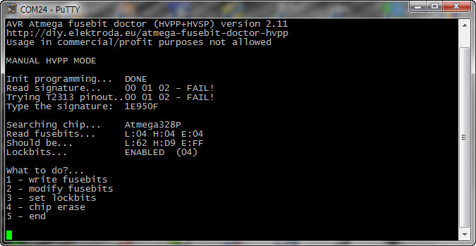

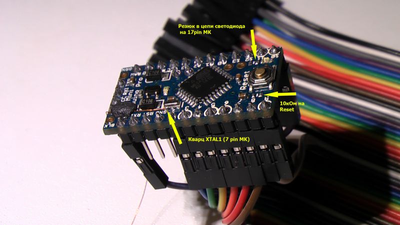

Подключил Arduino Pro Mini (328P) через шлейф к доктору (скрин), выпаял подвязку RESET 10кОм к VCC и вывод XTAL1 припаял к кварцу (7 pin МК), еще раньше был выпаян резюк в цепи светодиода на 17pin MK. Остальные pin ток на разьем заходят. Прозвонил pin МК на разьем - нормально
Сигнатуру не выдает в автомате, подключился в ручном режиме (RX рin подключил). Ввел 1E950F, МК определился и фьюзы выдал, пробовал стирать - стирает (зеленый загорается), но после выключения опять нет сигнатуры. Тоже самое и с фьюзами, не меняет.
Подскажите куда копать? На cxem.net вроде версия 2.12 есть, как понял переделывать не надо мою плату под неё. Ток я чет прошивку на 328P не нашел, ток M8.
Кстати U на МК постоянно ток а ручном режиме (по 5 пункту снимается), в автомате снимается U c испытуемого МК после лечения.
Приложил нумерацию pin MK, Arduino Pro Mini выводов и разьема AFD

Прочел всю ветку Fuse Doctor Не Определяет Пациентов, версия 2.12 не работает с битой сигнатурой и прошивки на 328P нет :(
Скачал там инструкцию Работа__с_чипами_с_битой_сигнатурой.PDF. По ней на пунктах
После ожидания появилась картинка, Fuse еще не восстановленные, но подготовка сделана. - здесь как там на картинке
Нажимаем кнопку «Старт». Видим : L-E1, H-D9, E- 00 - OK! Fuse восстановлены до заводского состояния. - у меня, жму кнопку на плате - перезагружается и по новой (Erase перемычку на плате ставил и отключал)
Код
Код:
Welcome
AVR Atmega fusebit doctor (HVPP+HVSP) version 2.11
http://diy.elektroda.eu/atmega-fusebit-doctor-hvpp
Usage in commercial/profit purposes not allowed
MANUAL HVPP MODE
Init programming...  DONE
Read signature...    00 01 02 - FAIL!
Trying T2313 pinout..00 01 02 - FAIL!
Type the signature:  1E
Скрины

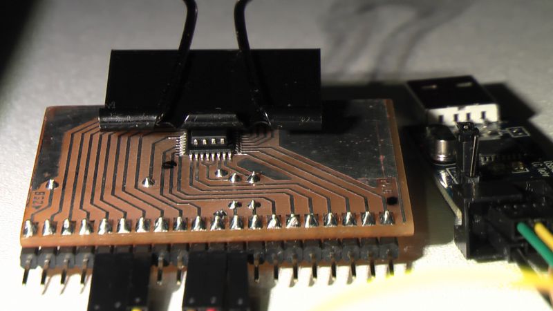

Сдул с Arduino Pro Mini Atmega328P, через адаптер подключил - определилась и через AFD и через USBASP :music:
Фьюзы по умолчанию стоят, были другие (на внешний кварц 16Мг). Записал - нормально. Получается два варианта:
1. AFD в слепую стер МК, но из-за вероятно длинного шлейфа (20см) не детектировал МК. Возможно надо с платы еще кварц выпаивать.
2. Где-то читал, что при нагреве 300гр типа на заводские сбрасывается.
Непонятно ток одно, почему после 3х чтений вырубилась, ничего не писалось даже. :dont_know:
В Arduino запаял другую Atmega328P - заработала, подключил через шлейф - тоже не определяет, надо переходник на платке сделать с Arduino Pro Mini на AFD :))
Еще мож кому пригодиться, под сам МК ложу маленько мастики, прижимаю и корректирую, намного удобнее и подкладываю маленькую МС между прищепкой и МК, так удобнее иголкой подлазить, для прозвонки контакта и прижим равномерный
Кстати на Arduino Pro Mini тоже можно замутить AFD, запитывать от 12В на RAW вход, стабилизатор на 5В, кондёры стоят уже

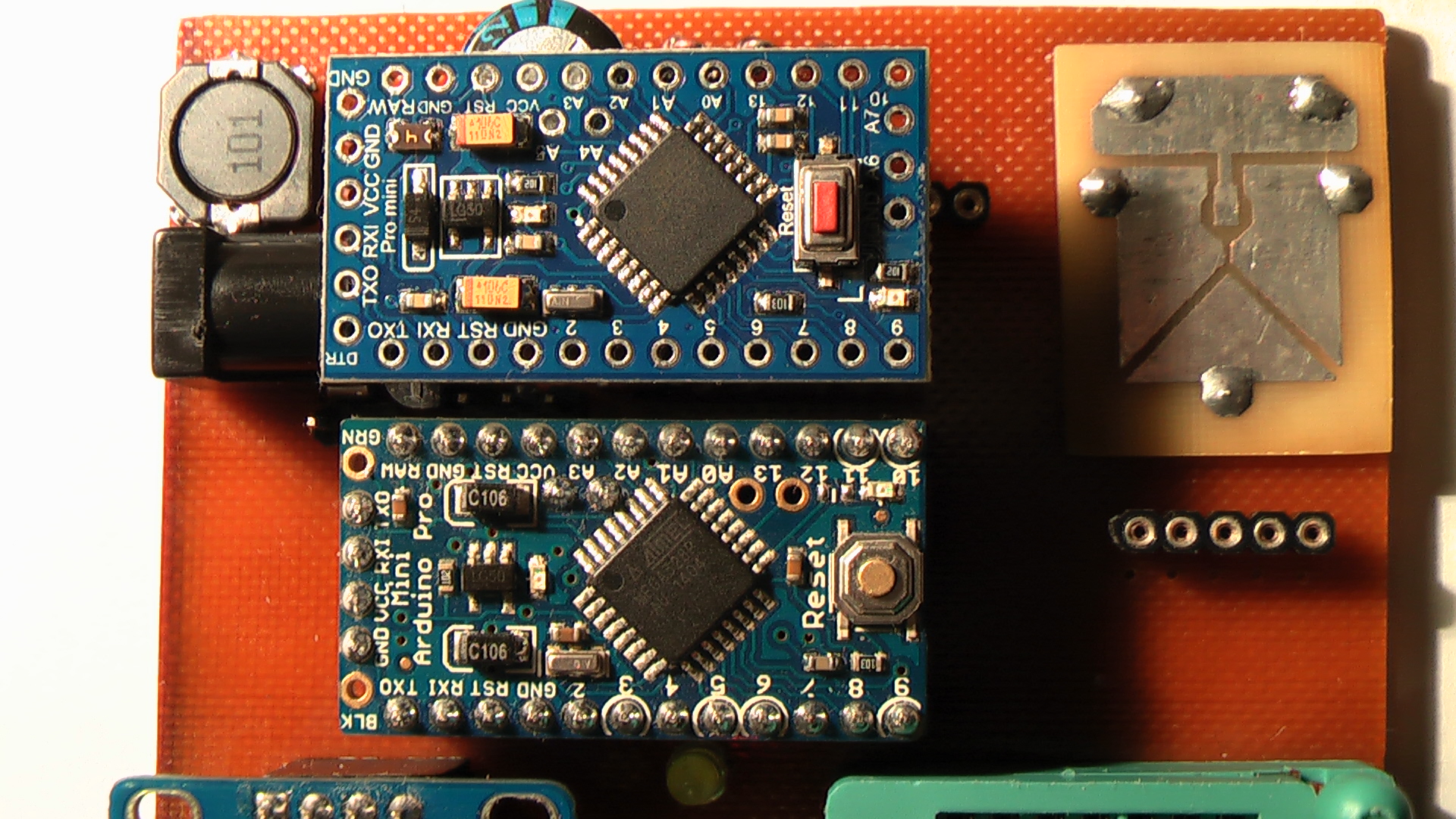

Сделал адаптер под Arduino Pro Mini для AFD, подключил - опять не видит, выпаял кварц - не видит. Вызваниваю - все пучком. но не видит :).
Короче, после выпайки кондера 10мкф, который после стабилизатора в цепи +5V появились заветные Atmega328P :)
Причину, чем он так влияет на определение МК не могу обьяснить, единственное - это в момент подачи с ключа +5В, кондер заряжается и U на нем плавно растет, не крутым фронтом.
Возможно в схеме ADF можно что-то подшаманить :)
Адаптер рабочий, но надо на плате Arduino:
1. Выпаять подвязку RESET 10кОм к VCC
2. Выпаять 1кОм в цепи светодиода пина D13 платы (возможно и не надо).
3. Припаять вывод XTAL1 к кварцу (7 pin МК) или проводком с игогкой удерживать.
Остальные задействованные в AFD пины свободны.
Для подсоединения USBASP тож выводы сделал.
Кстати подсоединял этот адаптер через 20см шлейф - тоже нормально детектит Atmega328P.
Еще заметил, что Atmega328P по п.4 - Сhip Erase (v2.11), фьюзы не сбросила, ток прошивку стерла. По п.1 - Write fusebits, ток сбросила фьюзы.
PCB Arduino Pro Mini разные бывают, на Али сейчас в основном, как верхняя на скрине 3. Адаптер под эти две версии.
Прикладываю печатку в lay.
adapter AFD & Arduino Pro Mini.lay6 [34.09 KiB]

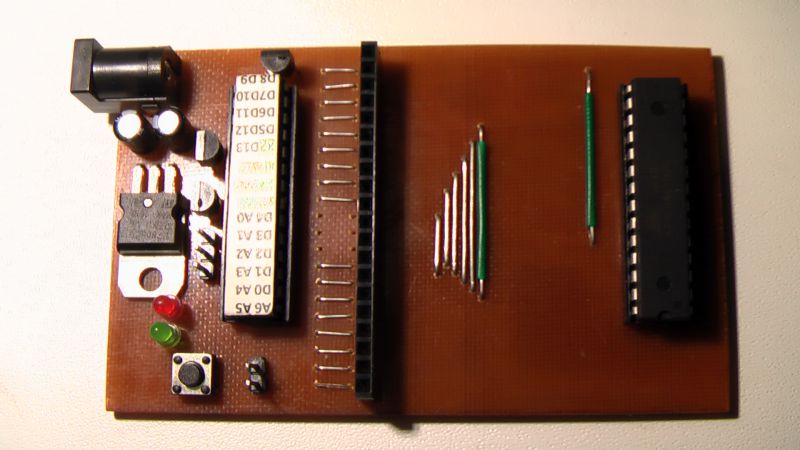

Если кому надо, сделал печатку под DIP Atmega328, кварц 11059200 (автор советует такой) , добавлена скорость 57600 (вместо 38400, картинки не менял), поменял порты так: B5-RES, B4-CE, B3-DC, B2-DIN, B1-CLK и U питание индикацию поменял
Можно перемычкой выбирать питание с microusb (через LM1117 на 3.3В) или с лития (с подзарядкой MCP73831T, выключатель).
Прошивку и lay прикладываю, сам не стал делать, т.к. нашел проект Пультоскоп на Arduino 27МГц, в нем тоже реализован Термимал, под oled SSD1306 I2C 128x64 (больше инфы влезает) и строки не обрезает. Обещают и передачу в порт прикрутить. Есть релиз под дисплей Nokia5110 , здесь ставил. На oled SSD1306 пока релиза нет, на предыдущей версии вывод в Термимал тормозной пока.
