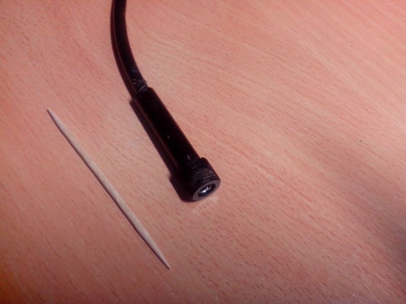

Ruzik, наверное ты сам в курсе, но на всякий случай - не ведись на эту ерунду с эндоскопом.
Нормально все с эндоскопом, дополнительный объектив решает проблему.
Изображение с 50 мм от объекта
Но есть и беда :) эндоскоп через хаб у меня не заработал.

Был у меня под рукой китайский эндоскоп. Поставил и работать стало приятно, и точность и комфорт при сведении возросли.

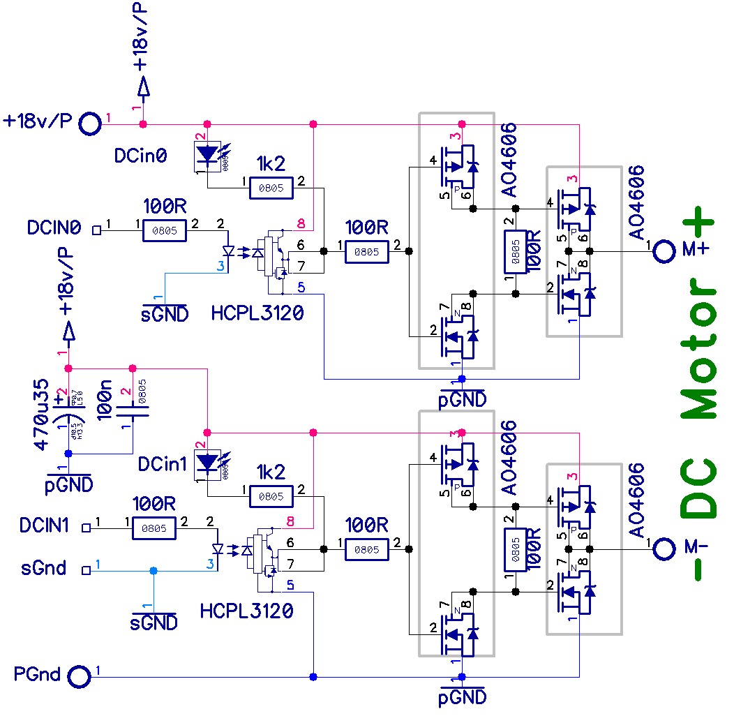

smacorp, Дружище, помнится выкладывал ты схемку на электронику станка, не сложно кинуть ссылку на топик или схемку приложить... до 150 страницы с конца добрался, или пропустил или не до шел....
Seriyvolk, Друг, схема каретки с активным торможением актуальна? (вроде бы твой труд во вложении ?)
Собрался с усами, силами и нервами приступить к сборке сей чудо шайтан машины :)
схема привода каретки с активным торможеннием.png [17.93 KiB]

psychos
Во вложении.
Думаю из собравших никто не обидится, архив заметок, схем и тд по теме (размер 156 мб)... https://yadi.sk/d/OgDgiNeP3FC3NX
Транзисторы AO4614. AO4606. IRF7319 15..18 вольт.jpg [75.27 KiB]

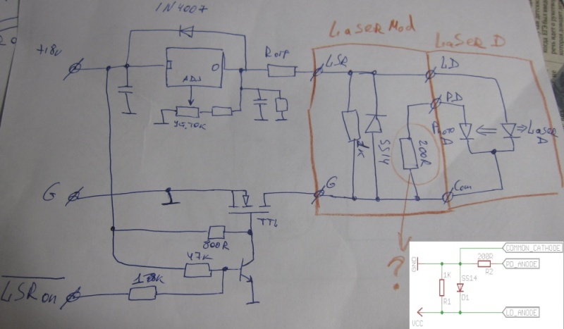

По идее, самая простая схема у меня была - на 4 стандартных модулях и 2 стабилизаторах для основной платы. Драйвер лазера у каждого свой. Выкладывал проект в пределах примерно 20 страниц назад. Активное торможение прекрасно работает на стандартном модуле на L298N. Отличается от приведенной схемы фактически только типом выходных транзисторов - у L298N они биполярные, но всё равно не греются и ценой.
ПС. Сейчас у меня в качестве драйвера лазера используется просто мосфет, в качестве ограничителя максимального тока - резистор. Ток устанавливается выходным напряжением понижающего преобразователя. Работает очень хорошо. Лазер 50мВт. Для нормальной засветки плёночного ФР при разрешении 0.2/0.2мм устанавливаю мощность лазера 0.35 при скорости 800. Паразитных засветок практически нет. Поэтому считаю, что можно обходиться т простыми дешёвыми решениями.

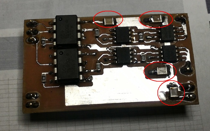

Благодарю всех откликнувшихся за оперативность, накидал схемку драйвера мотора, с схемы Серого Волка. вроде верно срисовал.
Serj_K, По поводу драйвера лазера, я правильно понял ? и вопрос по поводу 200оммного резистора - подтяжка фотодиода к земле, чтобы просто не болтался, я правильно понял ?(то есть фактически использование "встроенной защиты" лазерного диода отсутствтвует ? только защита от статики и обратных импульсов напруги). Методики и практики использования встроенного фотодиода "на коленке" я так понимаю нет, только спец драйверы для лазеров... ?
Под спойлером, тут ошибка по лазеру
Seriyvolk, на сколько я понял ёмкость этих кандёров несколько десятков микрофарад, а какую роль они играют в данных местах, ведь они каждый с земли на питание идут...
DCMotorDirver 1.jpg [192.66 KiB]

Драйвер каретки AO4614. AO4606. IRF7319.JPG [75.27 KiB]

LaserDriver IMG_8512.jpg [100.56 KiB]
Вот здесь есть ссылка.
Не знаю - я не телепат. Если понятое изложено на картинке - то нет. И понимать вообще нечего - нужно просто открыть мою схему.
Фотодиод на лазере никто не использовал. У меня его вывод остался не подключенным.
