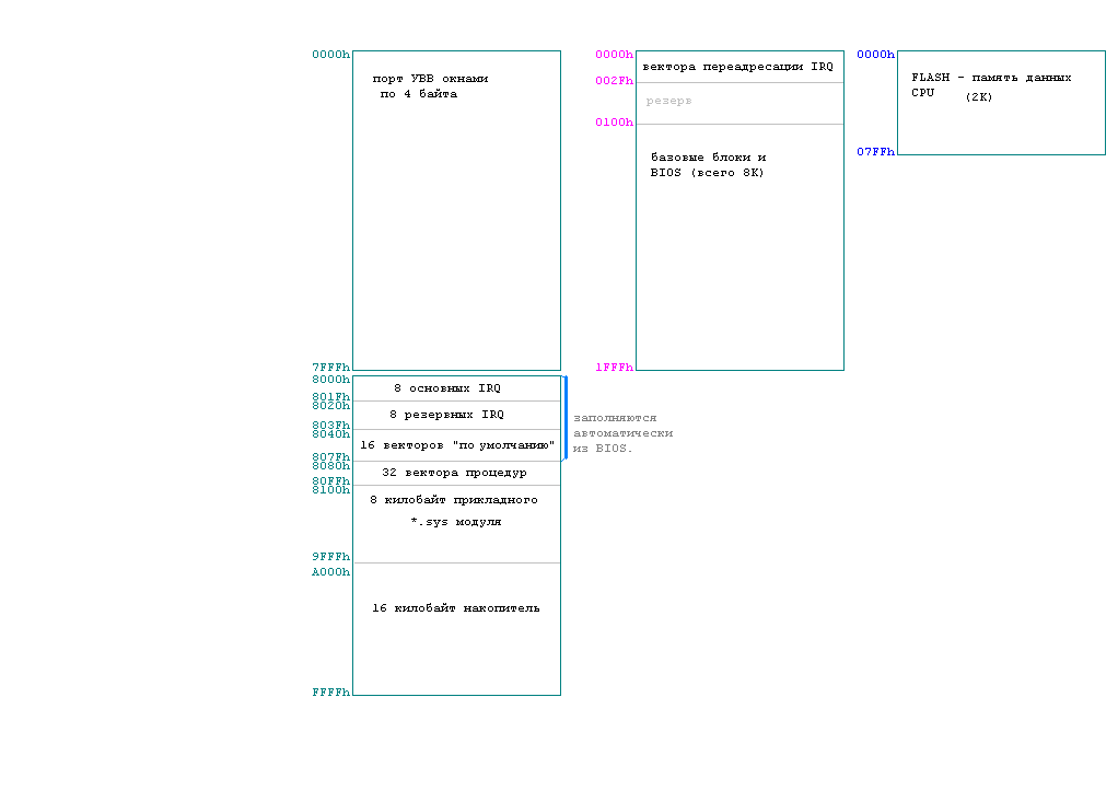

Итак... несмотря на зубовну боль и весеннюю ЗЕЛЕНУ ЖАБУ с абсолютной ленью в придачу...
Тест проверки устройства таки испекся и был проверен макетом.
Итог...
Данная теоретическая идея с автопереключением "на лету" вывода /EA/Vpp при помощи одной из лапок МК (в данном случае выводом Т1(Р3.5)) вполне подтвердилась. Работоспособность от кварца 11, 0592МГц при имеющемся "свинстве" в смысле разводки монтажа и разъёмного соединения платок также вполне удовлетворительная.
Так что можно монтировать всю конструкцию на изолирующую площадку и продолжать работы в прикладном применении.

Продолжение мудрствований на тему прототипа моего «котуино»...
За базу схемотехники взят "достаточный минимум" по внешней обвязке приближенный к ат89с2051/4051 - полностью свободен для пользователя порт Р1 и часть линий Р3.
http://img.radiokot.ru/files/20529/17ffamnvek.GIF
К этому блочку добавлена платка управления/индикации для использования RS232
http://img.radiokot.ru/files/20529/18zbhk8kgj.GIF

Основа текущего проекта в закладке общедоступных универсальных консолек в ПК и "весьма ширпотребной" элементной базы в прикладном модуле.
Итак...
О самой прожке загрузчика и как с ней работать от "очмурнела кота":
Представляется сыросваренный загрузчик программок в формате intel hex8 (для варианта mcs51 – только типы строк с данными и завершения файла! Типы 03 и 04 пока не реализованы.).
Прожка предназначена для работы с вот этакой схемкой
http://img.radiokot.ru/files/20529/19t1fv2p4r.GIF
И общедоступными программами – оболочками типа «terminal» и «wTerm»

Однако… теперь уже загрузчик сидит резидентом во внешнем ОЗУ ВПД/ВПП и МК работает в режиме с внешней памятью программ/данных.
Можно повторить загрузку прошивки – поскольку u51b.hex идентичен используемому то сбоев не предвидится. Однако с иными файлами могут быть нюансы… как по занимаемому пространству, так и по точке запуска и режимам ВПД.
Исходный загрузчик в состоянии заменить/загрузить весь объём ОЗУ в 64 килобайта за исключением области 0xFFF0-0xFFFF и то… только потому, что исполнитель переключения самозагружается именно туда, затирая содержимое этих 16 байт.

Принцип системы основан на полном использовании объема внешней памяти программ/данных прикладной программой (той, которую начальный загрузчик с компа вытягивает). Однако сам загрузчик имеет некоторый объем плюс начальная инициализация железа и служебные кусочки...
В конечном результате этот стартовый участок не требуется.
Вот чтобы место сэкономить и используется особенность mcs51 - кусок программы на внутреннем ПЗУ.
Пока на выводе /ЕА уровень единицы будет исполнятся программа из резидентного (внутреннего) ПЗУ.
Затем, или по исчерпании диапазона адресов РПП или при установке /ЕА=0 выполнение кодов программы будет производится уже из внешней памяти программ - а она в данном случае аппаратно объединена с внешней памятью данных по сигналам чтения
(/rd ИЛИ /psen).
Дабы исключить появление РПП в диапазоне младших адресов используется флаг-переключатель KEY_EA (P3.5), который определенным образом сбрасывается при завершении работы загрузчика (область ВПП/ВПД 0xFFF0-0xFFFF). Далее имеем "полную свободу" работы уже только с внешним ОЗУ как с объединенной памятью программ/данных.
