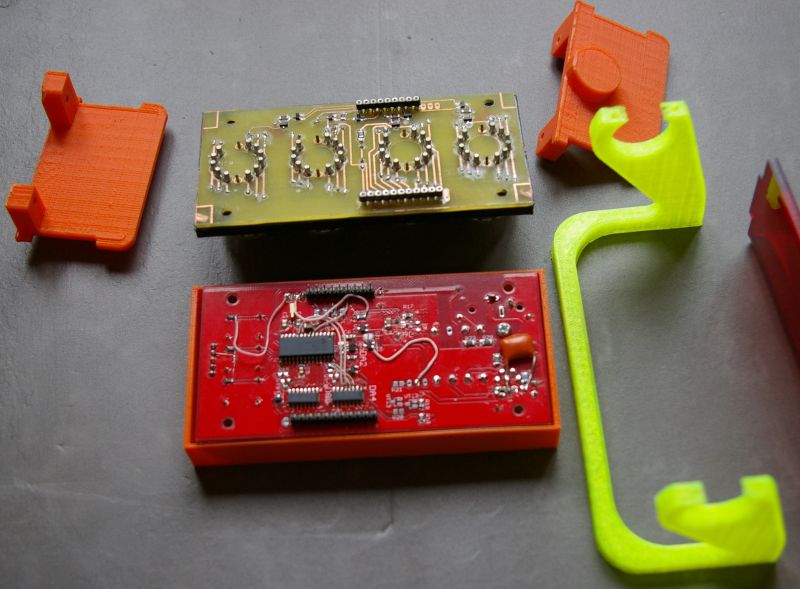

Поюзал эти часики, поюзал... и... чего-то не хватает. А не хватает мне точности. Так как планировалось, что будет использована микросхема с RTC у которой, вроде, есть подстройка точности, то на плате не было предусмотрено место для подстроечного конденсатора. Пришлось думать как сделать программную коррекцию.
Так как время в "пике" обычно делают с использованием TMR1, а это 16-разрядный счетчик у которого нет возможности задать коэффициент пересчета, поэтому приходится загружать стартовое значение 0х8000, чтобы переполнение наступило через одну секунду, а не через две. Правда, по переполнению нельзя снова загружать тоже самое значение, иначе из-за неминуемой задержки часы будут отставать, причем, совершенно непрогнозируемо. Хотя в AN582 "эти итальянцы" так и сделали. :dont_know: Но я (и, наверняка, все остальные) делаю иначе - просто прибавляю к текущему состоянию то самое 0х8000. Правда, тут еще один нюанс - счетчик 16-разрядный, а микроконтроллер только восьмиразрядный. Поэтому, это смещение прибавляется только в старший байт счетчика, а младший принципиально не трогается.
Вот тут и появилась мысля, а почему прибавлять именно 0х8000? Можно для коррекции прибавлять и иное значение. Тут я прикинул, что будет, если секунду укоротить (или удлиннить) на 1/8 секунды (прибавлять не 0х8000, а 0х9000 или 0х7000), скажем, раз в час? Очень просто, если такое творить раз в час, то в результате 24 таких отклонений, суммарное отклонение составит 3 секунды. А если изменить только младший бит (0х8100 или 0x7F00), то минимальный шаг коррекции будет 0,1875 c. Поэтому я решил, делать коррекцию раз в два часа. Тогда коррекция в 16 единиц составит 1.5 секунды в сутки, а одна единица около 0.1 секунды (0,09375).
Самая большая проблема, как сделать отображение этой настройки на индикаторе часов, на котором нет возможности вывести знак "-" и нет даже запятых? А вот как:
Код:
" 0:0 " -> 0
"01:  " -> 1
"  :01" -> -1
Таким образом вводится коррекция от -99 до 99 (+/- 9.2 сек). А может есть идеи лучше?

Спасибо, конечно, но проблема не в подстроечнике, а в решении задачи. Вот сделал счет времени теперь так:
Код:
// Прерывание от TMR1
#define WINDOW_SIZE 7200
    if (TMR1IE && TMR1IF) {
        TMR1IF = 0;
        while (TMR1L > 0xF8);
        TMR1H += next_correction;
        flag.seconds = 1;
        if (++reg_SS > 59) {
            reg_SS = 0;
            if (++reg_MM > 59) {
                reg_MM = 0;
                if (++reg_HH > 23) {
                    reg_HH = 0;
        // а теперь Брезенхем:
        // вставляем в 2-х часовой интервал заданное число коррекций
        if (correction >= 0) {
            error += correction;
            if (error >= WINDOW_SIZE) {
                error -= WINDOW_SIZE;
                next_correction = 0x81;
            } else {
                next_correction = 0x80;
        } else {
            error -= correction;
                next_correction = 0x7F;
            } else {
Осталось зашить в кристалл и убедиться в работоспособности.
