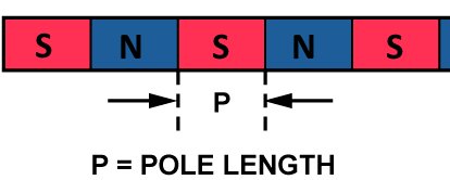

Forward, раскажи как из AS5304 и SIKO MB200/1 получил разрешение 2032 (dpi?) если заявленная резолюция у етого датчика 25µm, формула мне интересует.
А почему не расказал еще сначале более информативно про магнитньйе лентьй и датчики, про их свойства, про параметр Pole length?
Pole length - ето ширина магнитного полюса (N или S) в лентьй, обьйчно бьйвают с размер 1мм, 1.2мм, 2мм. Онa должнa совпадать с pole length у датчика.
Резолюция у датчика получеться как и у штангенциркулях - смещенньйе на мкм несколько датчика Хола в конструкция чипа.
Обьйчно магнитньйе лентьй производяться с метрический pole length шаг, а для нас ето очень приятно - хорошо стикуеться с метрические винтьй. Отпадает необходимость искать дюймовьйе винтьй, не будет проблемьй с пьйли, позволяют скорость до 20м/с и разрешение 1, 10, 20um.
Smacorp, прo индекс A или B в имя енкодеров - ето написано в дейташийт, означает типа вьйхода (Push pull, Open Drain)
Сегодня я звонил в болгарские представителства фирмьй Siko GmbH и AMS (Austria Micro Systems). У первая фирма люди очень приятньйе для общания, можно торговать единичньйми изделиями. У них кроме лентьй есть и датчики в коробочки, но очень дорогие - 200 до 300 евро, так чтоб будем покупать только лентьй.
С вторая фирма очень тяжело общаться. Датчики у них дешевьйе, но они продают только до 5 семпльй и потом согласньйе продают не менее чем 500 датчики. Кроме того, они хотят знать кто покупает, с какой целью, имя проекта и прочее идиотизмьй и если покупатель их не нравиться, не будут продать ничего.
В общем, лентьй от Siko можно легко доставить, а датчики от AMS приходиться покупать единичньйе бройки от Ebay, Alibaba и т.д.
Я продолжаю переговоров с представительства и на пару дней буду предоставить вам информация про ценьй.
Я собрал информация про датчики и лентьй, которая никто до сих пор (особено Forward :P) не хотел предоставить.
Смотря на список, понятно чтоб нужно состиковать лентьй и датчики только с одинаковое значение Pole length.
Примерно:
1mm pole length = AS5311 + лента AS5000-MS10-300 или MB100/1
1.2mm pole length = AS5306 + лента AS5000-MS12-15
2mm pole length = AS5304 + лента AS5000-MS20-50 или MB200/1
Список:
http://ams.com/eng/Products/Magnetic-Po ... r-Position - Линейньйе датчики фирмьй AMS (Austria Micro Systems)
AS5311 - <0.5µm resolution, 1mm Magnet pole length, 12-bit
AS5306A - 15µm resolution, 1.2mm Magnet pole length, Push Pull
AS5306B - 15µm resolution, 1.2mm Magnet pole length, Open Drain
AS5304A - 25µm resolution, 2mm Magnet pole length, Push Pull
AS5304B - 25µm resolution, 2mm Magnet pole length, Open Drain
http://ams.com/eng/Products/Magnetic-Po ... rs/Magnets - Лентьй-семпльй (Multipole magnet strip), AMS их не производят, а только продают по 300мм длина для тестирования своих датчики. Доставчик лентьй указан в дейташийт: http://www.bogen-electronic.com/en/bogen.html или тайванский производитель.
AS5000-MS10-300 - Pole Length 1mm, 300 Poles, Resolution 1.95um with AS5311/10 bit, or 0.488um with AS5311/12 bit
AS5000-MS12-15 - Pole Length 1.2 mm, 15 poles, Resolution 15um with AS5306
AS5000-MS12-250 - Pole Length 1.2mm, 250 Poles, Resolution 15um with AS5306
AS5000-MS20-50 - Pole Length 2.0 mm, 50 poles, Resolution 25um with AS5304 @ maximum
interpolation
AS5000-MS20-150 - Pole Length 2.0mm, 150 Poles, Resolution 25um with AS5304 @ incremental output
https://www.siko-global.com/en-bg/produ ... etic-bands - Лентьй фирмьй Siko GbmH
MB100/1 - Pole length 1mm, System accuracy up to 10μm, Accuracy class 10µm or 50µm
MB200/1 - Pole length 2mm, System accuracy up to 20μm, Accuracy class 50µm
MB320/1 - Pole length 3.2mm, System accuracy up to 100μm, Accuracy class 100µm
MB400 - Pole length 4mm, accuracy unknown
MB500/1 - Pole length 5mm, System accuracy up to 50 μm, Accuracy class 50µm or 100µm
MB2000 - Pole length 20mm, accuracy unknown
MBA111 - Absolutely coded scale, 4000 mm measuring length

Altium 2032 получается удвоением базового разрешения 1016 сенсора на чипе 5304. Такая фишка предусмотрена в программе. И реализуется чисто программным путем. Приятно что ты все разложил по полочкам, но есть ведь даташиты, куда нужно все равно заглядывать. :)

Тут такое дело... Если рассматривать датчики в отрыве от существующей версии ПО станка, то ты прав. Но, если же залезть унутрь, то.... точность прицела через ленту 720dpi и магнитную систему с as5304 окажется практически одинаковой (35 и 37 мкм) при разной разрешающей способности. И у меня будет небольшая просьба. Ты как-то давно делал тест у себя на станке с 0.15. Можешь повторить с разрешением 2880 и 0.1?
A * 2 = 2A
Можно, ничего не делая, и 4064 получить. Вопрос - зачем?

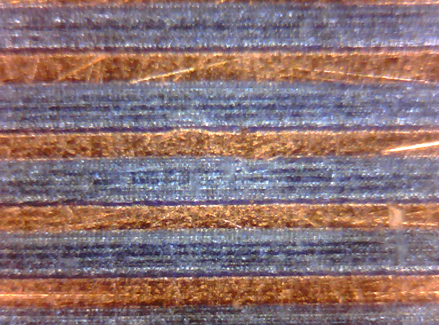

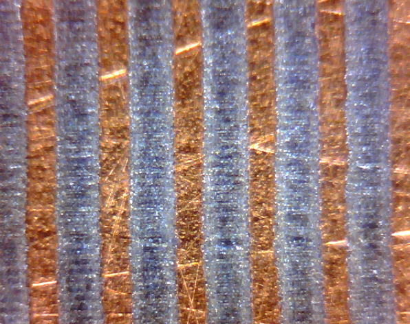

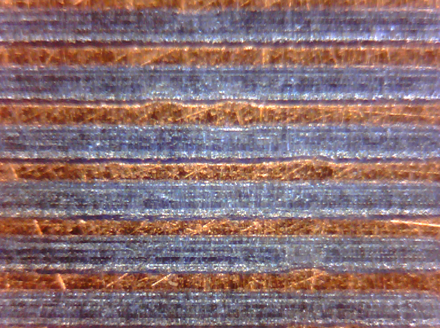

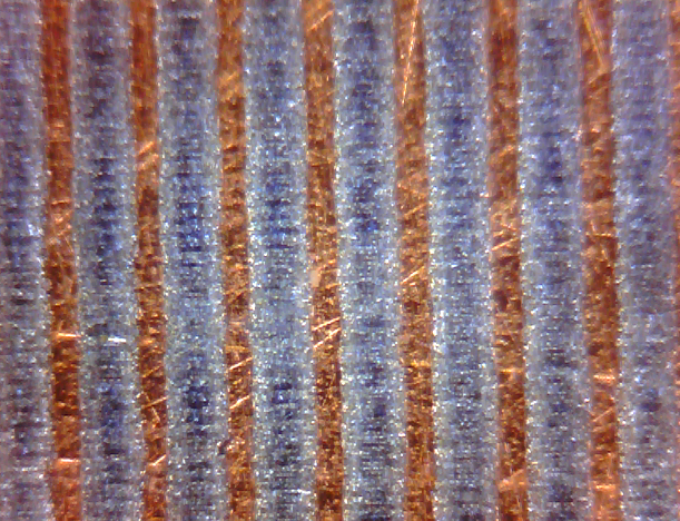

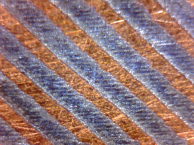

Наступил вторник, значит будет продолжение сериала. Часть 4. Предел?
Материал отражает "ленивость и плохое отношение к деталей" @Altium и сделан с помощью продукции, изготовленной в стране людей у которых "нет мозга" @Altium :)
СпойлерПервая серия.
Вторая серия.
А чтобы не было так скучно, предлагаю всем самостоятельно угадать разрешение. Приз победителю я правда пока не придумал :)
Собственно жду комментариев и советов: в какую сторону двигаться дальше. :)
Напоследок, я все-таки не могу не разъяснить суть моих претензий к Altium. Дело вовсе не в авторском праве. Приоткроем карты и обратим внимание на мелочи...
Кто-нибудь, попробуйте отфильтровать сообщения Altium по данной теме. Если оторвать их от контекста и просто последовательно их прочитать, то получится, ИМХО, что он пришел на форум для того чтобы учить "ленивых и плохо относящихся к деталям" @Altium. Ведь потом, выпуская и продавая HLDI под своим именем, можно спокойно говорить, что я еще учил этих... Поэтому, я и просил Altium давать ссылки на реальных авторов. Индекс цитирования, понимаешь ли ...
Altium, огласи бизнес-план.

Forward Второй рисунок сверху, горизонтальные линии. Толщина дороги 0.1 мм, 4 прохода с шагом 0.025 это 1016 dpi. Зазор скорей всего тоже 0.1, но получился немного уже чем должен быть.

mial Ты, как всегда, прав.
Действительно, первая серия 1016 0.1/0.1 но на скорости 1500.
Ну а вторая - 0.075/0.075 на 1000 при 2032. Здесь уже есть вопросы к режиму облучения, да и все остальное повылазило.
Вопрос в другом: это кому-нибудь нужно? А то, если подобрать режим экспозиции, то и вторую серию можно будет делать уверенно.
Да, я еще пробовал учетверять точность, но там какая-то ерунда получается - на нормальной скорости контроллер не справляется, а на медленннооооойййййййй.... :)
Собственно вся эта серия опытов была для того, чтобы понять реальный предел возможностей собранной установки. Но я думаю, что это и так понятно.
Да, мне тут как раз пришел сборный груз из китая, так что продолжение следует...

Офигеть, вот оно развитие проекта. нормы 0,075\0,075. Еще вытравить осталось и сбылась бы моя мечта. Доступная домашняя технология по изготовлению ПП. жду продолжения.

AlekseyEnergo писал(а):
Еще вытравить осталось и...
...выкинуть? Потому как оно не вытравится, если говорить о платах более-менее больших размеров. Точнее, травление будет полной лотереей, когда из 3-4 плат ладно если 1 получаться без брака будет. Поэтому, ИМХО, представленные выше изыскания представляют только теоретический интерес.

0.1 получается дома на 17 микрон меди. Если отработать технологию - выход будет 100%. ВОт только действительно, зачем? Мне 0.2/0.2 хватает за глаза. Основные проблемы как раз с совмещением.

Forward я попробовал твою прошивку с магнитным энкодером. Зубастость действительно ушла. Один момент, при пристрелки точки камеры, если к ней подходишь слева, то к примеру получаем 23.125, если справа 23.100 :)) Потестил на резисте, зазоры в 0.15 мм получились где то на 80%. Поделись на каких параметрах лазера работаешь и какой К? Завтра поэкспериментирую еще. Что будет интересного сфоткаю. Сча поздно уже.
