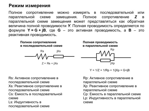

Инструкция на русском языке к этому прибору "кривая".... Вот что написано в английском оригинале: equivalent series/parallel
resistance(ESR or Rp)
То есть если смотреть на схему замещения,то series (последовательное сопротивление,ESR ) это R2, а parallel
(параллельное сопротивление,сопротивление утечки Rp) это R1.

Это LCR измеритель,поэтому в общем виде это выглядит так(из мануала к DE-5000)

С тангенсом угла потерь более- менее разобрался !
В ублюдочном русском мануале все перепутано было ( как обычно ...) :evil:
Правильно так :
ϴ - угол сдвига фаз
D - тангенс угла потерь
Q - "фактор качества" , "добротность изоляции" = 1/D
Остались еще не понятки с Rp ( на вторичном экране )
Rp - equivalent parallel resistance measurement.
Конденсатор на 470 мКф показывает 422 мКф , 2,84 Ом на частоте 1кГц.
По формуле реактивного сопротивления конденсатора получается 0,38 Ом .
Что то конкретно не сходится.
Или я не так понимаю equivalent parallel resistance ?
Что не правильно ?

В данный момент вопрос такой :
Конденсатор на 470 мКф показывает 422 мКф , Rp = 2,84 Ом на частоте 1кГц.
Что не правильно ?

... Rp = 2,84 Ом на частоте 1кГц.По формуле реактивного сопротивления конденсатора получается 0,38 Ом. Что то конкретно не сходится.
Вы сравниваете реактивное сопротивление с активным. Это разные вещи. Посмотрите понятие импеданс.
там кроме емкости еще индуктивность присутствует, как минимум
