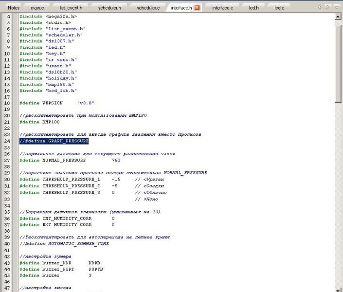

Lion_Aесли в меню отсутствует пункт "система"Изображение
версия ПО: m32_3.8, где можно это исправить, или в этой версии этот пункт НЕ предусмотрен, и все править в исходнике?

Изменил через исходник яркость_день_ночь и отключ графику и время перехода день_ночь
Lion_A это я правильно сделал?

Да, все верно.
Яркость и время перехода день/ночь, также можно изменить через управляющее ПО.
