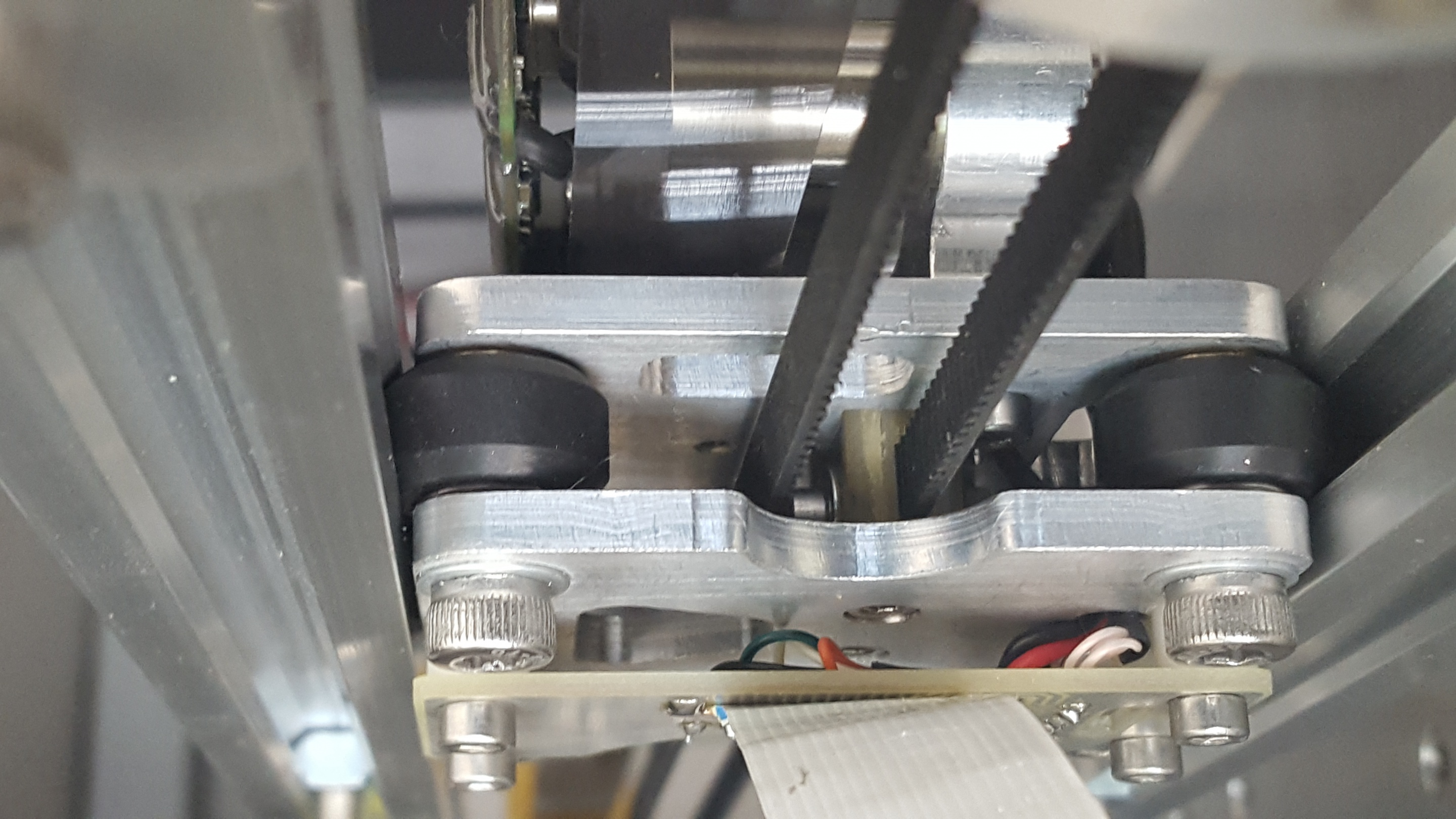

Seriyvolk У меня в больших колесиках шайбы оказались 0,8мм , в маленьких которые стоят на установке 0,8мм (было). У меня так же, стоило чуть подтянуть колеса и они начинали хрустеть. Я сначала нарезал из листовой меди 0,15мм по 2 прокладки, но после нескольких затяжек меди раздавило и подшипники опять начало закусывать. Короче по оканцовке взял 4 шайбы толщиной 1мм, рассверлил отверстия в них 5мм. Зажал эти шайбы на винте с гайкой и сточил на шуруповерте и дремеле внешний диаметр. После нескольких затяжек все хорошо.

Немного подсобрал свою установку. В принципе стала тише чем на валах, но не намного. Главное из за чего все затевалось, это жесткость конструкции и легкость хода каретки.
могу сказать что судя по изображению с камеры, жесткость получилась существенно выше чем на валах. Я доволен.
Как я понял, с кареткой на профиле V slot, получилась самая удачная конструкция?

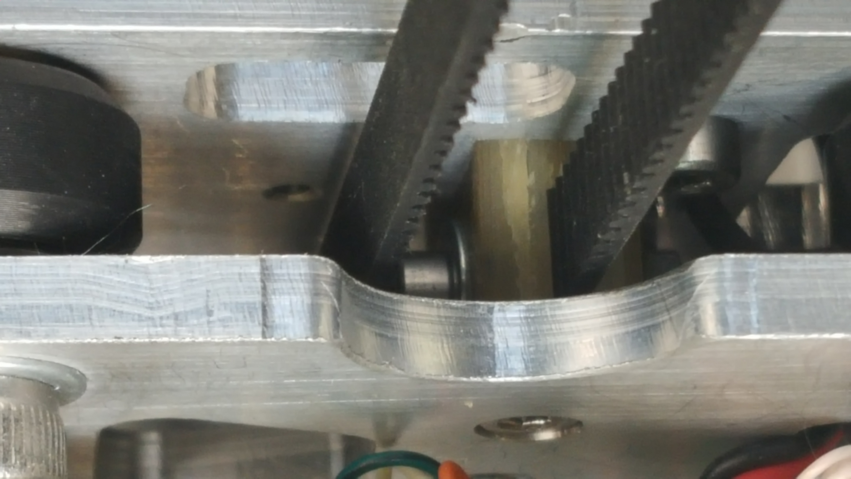

Так там все просто.... Сначала 2 текстолитовые планки зажимают ремень одним винтом, потом двумя винтами эти планки прикручиваются между пластинами каретки. На планках выточены пазы под ремень так, что криво ремень не встанет.

А почему решил катать каретку с опорой внутри рельсов, а не снаружи?
 Заголовок сообщения: Re: Лазер для засветки фоторезиста-идея для реализации. HLDI
СообщениеДобавлено: Сб июн 03, 2017 17:50:18
Рейтинг сообщений: 443
Зарегистрирован: Пт окт 31, 2014 18:38:30
Сообщений: 1056
Откуда: Ростов-на-Дону
Если делать как у mial то надо пилить боковые профиля для ремня или сильно жертвовать рабочим ходом каретки. А так как у меня и ход почти 100% и боковины целые. Кроме того ролики легче и ремень ближе к центру массы.

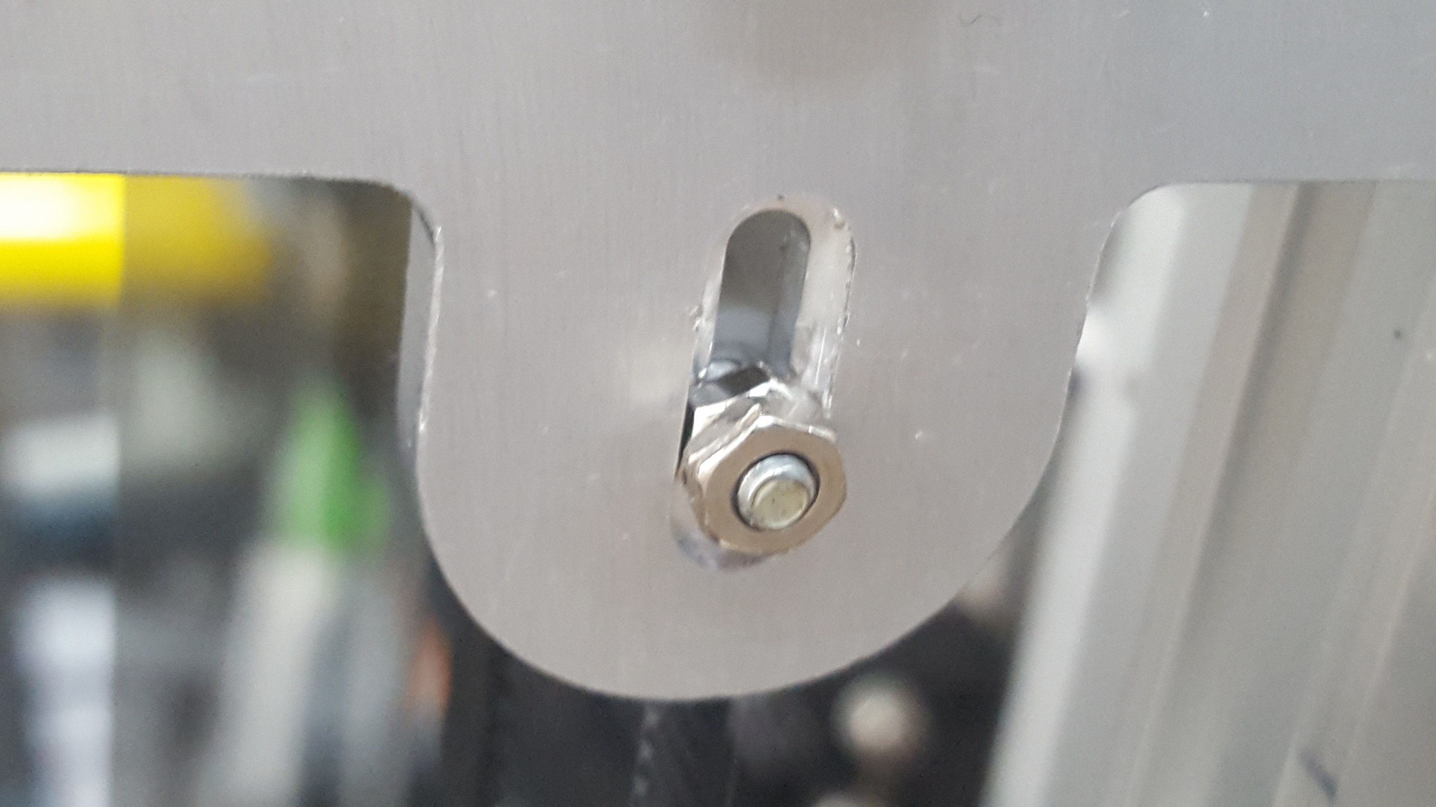

Как всегда, проблемы начинаются там, где их не должно быть. :))
Натяжной ролик, все хорошо, но начинаешь стягивать и его клинит..
Кто что делал для исправления ситуации? Опять шайбы искать?
СообщениеДобавлено: Ср июн 07, 2017 14:31:56
Рейтинг сообщений: -2
Зарегистрирован: Вт апр 08, 2008 11:15:24
Сообщений: 74
Тут надо высверлить внутренний выступ (на который и ложится внутреннее кольцо подщипника) чтобы оставался бортик 0.5мм от посадки подшипника. Но непонятно зачем его стягивать.
