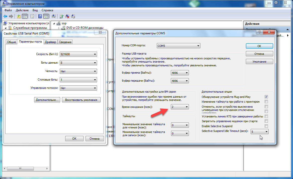

Еще изменил настройки порта.. viewtopic.php?p=3117532#p3117532
Выглядит так..
Ошибок нет. :)

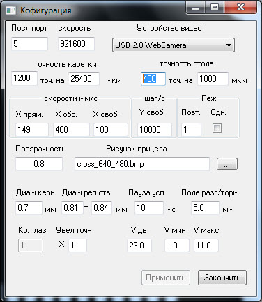

Шаг у стола тот что на скриншоте (400 шагов на мм)?
 Заголовок сообщения: Re: Лазерная установка для засветки фоторезиста от AlphaCrow
СообщениеДобавлено: Чт июн 29, 2017 16:13:25
Карма: 55
Рейтинг сообщений: 1637
Сообщений: 5725
Да, мотор 1,8 градусов, 200 шагов на оборот. Делитель 16, итого 3200 на оборот. Один оборот винта, равен ходу стола 8 мм.
3200/8 = 400 шагов на 1 мм.
Или я не правильно считаю?

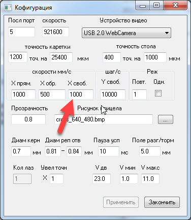

По току мотора. В настройках программы установил X свободное 1000мм/с.
Курсором вправо влево, с кареткой пик тока достигает 1,5 ампер. Без каретки эти же движения, пик тока 0,5 ампер. на движке 11 вольт при замерах.

Так это у тебя и установлено Vдв. - 23V; Vмакс - 11V. Далее - ШИМ с заполнением 11/23.
