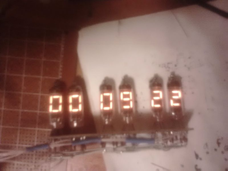

бляяя.как же запарился 48 диодов паять :facepalm: 1n4148
пашут,это радует
а кого можно попросить в прошивку пару финтифлюшек добавить?вроде термометра и мигающих точек,AKI просить уже стыдно :oops:
и да.осликом глянул: сегменты 500Гц ,а лампы 83Гц перебираются.Ну что.ждем когда в резонанс войдут :lol:

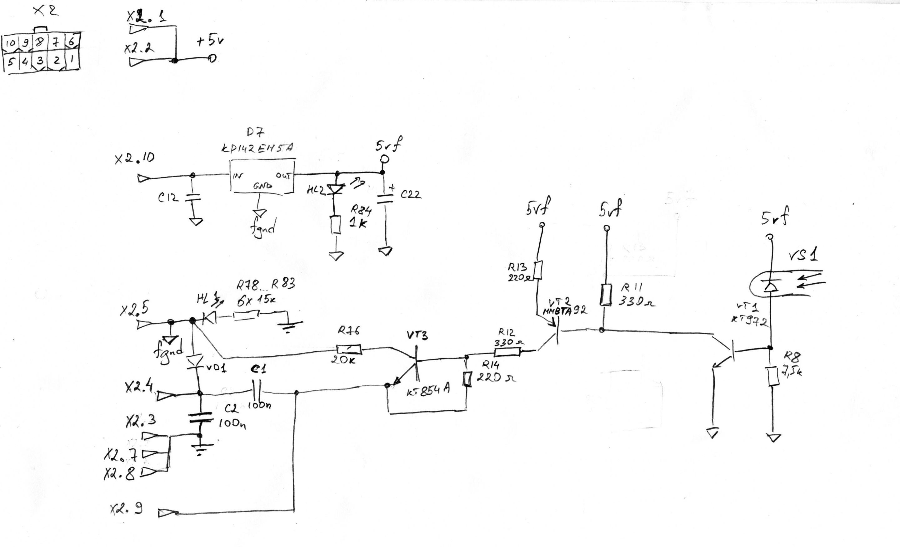

Получил сегодня индикаторный модуль отсюда...
Тоже получил такой модуль. Провел небольшой реверс-инжениринг платы сканирования.
Пока только ВВ ключей и части, отвечающей за питание, логику еще не срисовывал.
Интересно у них сделана схема высоковольтных ключей, они объединены в матрицу. Строки/столбцы матрицы выбираются дешифраторами 1533ИД7 по сигналам со счетчика 1533ИЕ19. Похоже, что с платы управления приходят лишь сигналы сброса счетчиков и выбора новой строки сканирования. При этом вся логика выбора ключей находится при потенциале катодов панели, то есть на 200-300 вольт ниже потенциала земли управляющих схем. Для этого на плате реализовано отдельное питание +5 вольт с интегрального стабилизатора (у меня оно называется 5vf, типа плавающее), а связь со схемой управления осуществляется через оптроны.
Схема матрицы ключей:
Схема питания:
При этом на схеме питания видно, что напряжение катодов панели не статичное, а плавающее, управляется через транзисторы VT1-VT3 оптроном. Для чего это сделано, пока тоже не совсем ясно. :dont_know:
