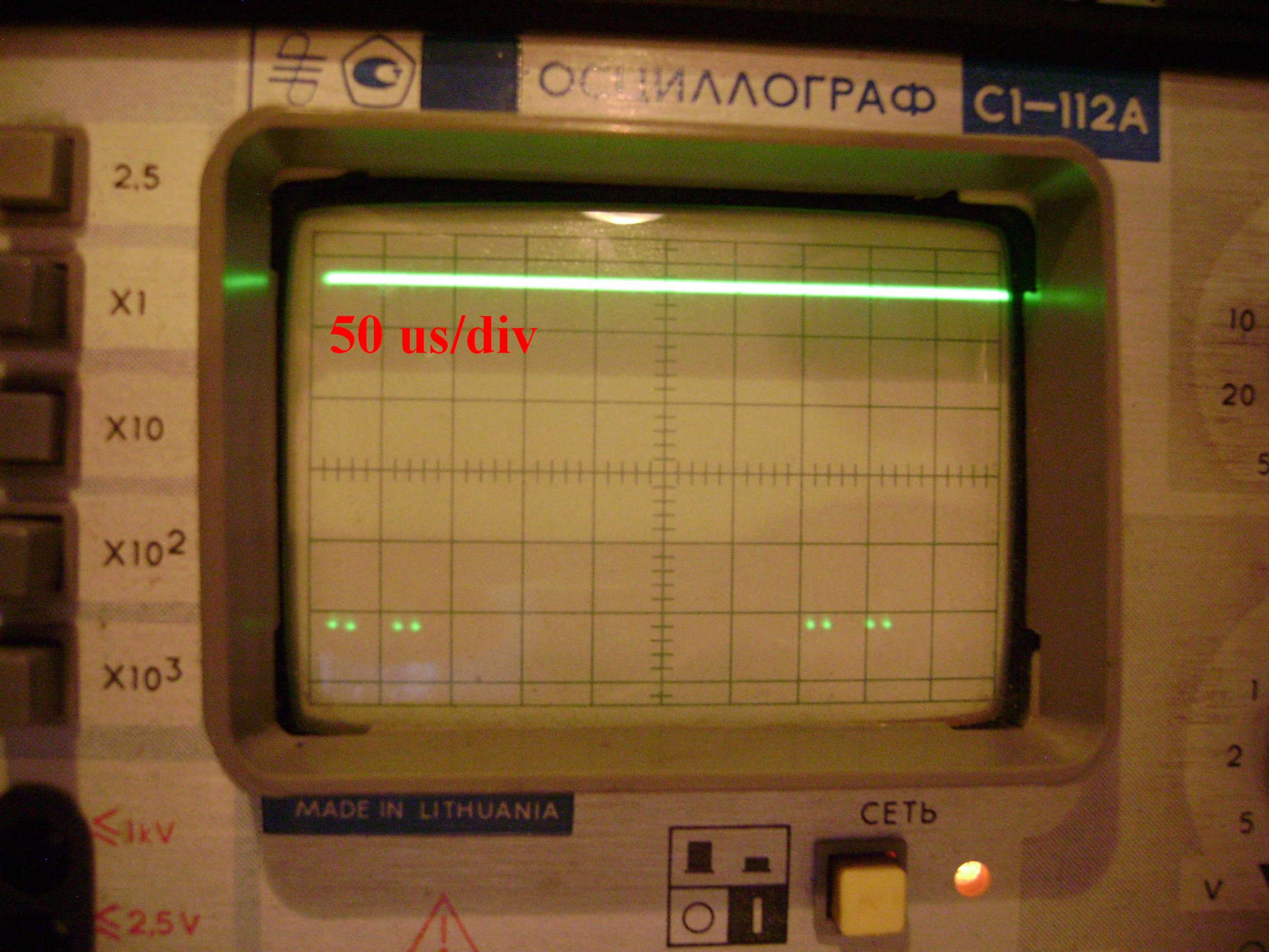

Мявтор 3-й степени (1)
Удалось кое-что выяснить про маленькую дополнительную плату (см. предыдущий пост про панель).
Там есть две микросхемы: ПЛИС EPM7128S и Flash-память AT29C256. Оказалось, что ПЛИС последовательно с некоторой частотой (~733 кГц) перебирает адреса памяти от 0 до 458 и выводит значения трёх бит каждого байта на 3 выхода (те, про которые я писал, что там какой-то странный сигнал). При приходе фронта импульса на "особенный" вход счётчик адреса принудительно сбрасывается в 0. Ниже осциллограммы с этих трёх выходов.
СпойлерПервый выход:
Второй выход:
Третий выход:
Осталось ещё 2 выхода платы (кроме 16, дублирующих входы и трёх уже рассмотренных). Один из них, похоже, служит индикатором наличия на "особенном" входе сигнала правильной частоты (в некоторых пределах). Если принудительно подать на этот выход лог. 1 (остальные входы следующей платы подключены к этой маленькой), панель загорается. Похоже, это что-то типа входа EN (Enable).
На другом выходе при наличии входных импульсов нужной частоты тоже есть импульсы. Ранее я писал, что их частота в ~1274 раза меньше частоты входных импульсов. Скорее всего, я тогда ошибся в подсчётах, т.к. с помощью микроконтроллера удалось выяснить, что коэффициент деления равен в точности 640. (Тут сразу вспоминается, что число 640 есть в одном из стандартных разрешений мониторов 640х480).
