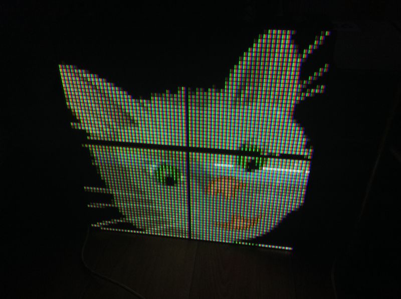

СообщениеДобавлено: Вс авг 20, 2017 19:09:16
Рейтинг сообщений: 51
Зарегистрирован: Вс дек 20, 2015 15:37:39
Сообщений: 17
Рейтинг сообщения: 6
Тем временем мне удалось разобраться как управлять яркостью на панелях без дополнительных плат.
Как я и писал ранее, для управления яркостью нужно 32 раза выводить данные в анодные регистры во время горения одной строки.
Основной ошибкой было то, что я думал, что выводить эти данные должна сама плис по низкому уровню (та самая "бесконечная" запись в анодные регистры) на X1.35(ACLK) . На самом деле это делает внешняя плата. Если подать 32 импульса на X1.35(ACLK) во время горения строки, то ПЛИС, в зависимости от записанных данных в ОЗУ, выводит каждый пиксель от нуля до 32 раз.
Фото:
ЗЫ. Есть небольшие ошибки отображения, но я думаю в них виновата Raspberry Pi, которая всем рулит.

СообщениеДобавлено: Пн авг 21, 2017 07:21:58
Рейтинг сообщений: 9
Зарегистрирован: Ср авг 05, 2015 15:31:06
Сообщений: 28
Здравствуйте!
Т.е., как я понял, для каждой строки имеем по сути ШИМ, при этом можно получить 32 градации яркости для каждого пикселя?
Какая частота кадров при этом?
PS Когда-то купил несколько "голых" газоразрядных панелей 64*64, вот всё хочу запустить. Мне вообще приходила идея рулить каждым катодным столбцом программируемым генератором тока для управления яркостью :facepalm: .
Кстати, извините за оффтоп, есть ли какие интернет-ресурсы по программированию этих Распберри?

Яркость ячейки от тока в таких панелях оооочень нелинейно зависит + от температуры и фазы лун Сатурна и наработки панели. Потому ток задают для максимальной яркости (насыщения) и ШИМят.
