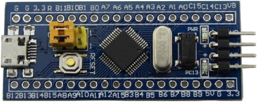

Почему бы не писать на Си в AvrStudio? Зачем ArduinoIDE?
А еще лучше "играться" с такими ардуино-подобными платами. Лучше тем что МК мощнее и перспективнее.

Так и не понял зачем писать в ArduinoIDE...
Что мешает для ардуины писать в AvrSudio?
А для платы с STM32, в EmBitz или подобной IDE?
