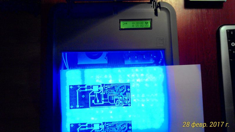

Вот маленький предварительный фото отчет
Поделил светодиоды на зоны. Часто используемые, редко и иногда. Соответственно основная область это 9 рядов диодов, для больших плат половина светиков, та которая горит. И для огромных две платы светодиодов. Питание основное 24 вольта. Так как они во время длительной работы греются, засветка маски. Поставил два ноутбучных вентилятора. Осталось дождаться окончания выходных и на работе про фрезировать отверстие для экрана. Ну как то так.
Над подсветкой еще думаю или красные светодиоды или крашенная в оранжевый цвет лампа со сканера. Может и зеленые диоды.
Кто как сделал подскажите.
Добавлено after 2 minutes:
Блок питания от какой то кассовой машины. 24вольта 3 ампера
Добавлено after 6 minutes 5 seconds:
Маска на плате чето решила не ложиться. Было 5 попыток её нанести. Так и не легла. половина на плате половина на пленке. В чем прикол так и не понял. А когда сверлил отверстия стружка какая то сырая получалась. Плюнул на неё, так и оставил.

Основательный подход!
Подсветка, как я уже писал, у меня чисто для удобства: чтоб в темноте не промахнуться платой.))) Обеспечивает минимальный, но комфортный красный свет в 4 светодиода. Но это мое имхо, никак не претендующее на последнюю инстанцию. )) Ребята вон ставили и помощнее и белую... С белой, правда, больше шансов пересветить резист, если зазеваешься...

Вот завершил сборку ультрафиолетовой лампы
Да, вентиляторы хорошо охлаждают свтодиоды. А при желании можно еще загорать :))
MOHCTEP еще раз спасибо.

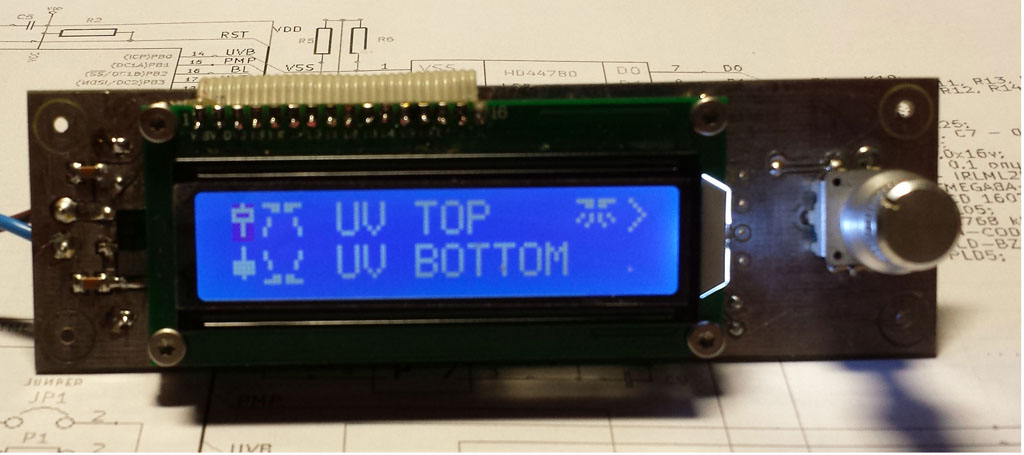

Вот и я закончил собирать свой таймер.
На фоторезист "созрел" поздно, все как-то боялся уходить с ЛУТа, но теперь понимаю, сколько времени потерял...
Пересмотрел на форуме и не только огромное количество таймеров, а глаз лег именно на этот!
В нем есть все, что мне нужно - Верх, Низ, Подсветка, Компрессор, "Звуковое сопровождение" и процессор с дисплеем, которые были в тумбочке.
Устраивает все, кроме одного - нет кнопки "АВАРИЙНЫЙ СТОП", так "на всякий случай" и на мой взгляд, это единственный недостаток данного проекта.
Если здесь появляется топик-стартер, то вопрос к нему - насколько сложно добавить ее?? Кстати на нее можно навесить функцию "Выход" в меню, так как держать 10 сек нажатую кнопку энкодера не совсем удобно. Ну а если ее не будет, то и ладно...
Все равно это самый удобный для меня таймер! Огромное спасибо за столь удачную конструкцию...
WA0002.jpg [90.82 KiB]

Здравствуйте soundparts!
Спасибо за интерес к таймеру и фотографию! Очень радует, что конструкция Вам понравилась.
По поводу кнопки, она как-бы не предусматривалась изначально, ведь отключиться аварийно можно подержав нажатым энкодер всего пару секунд, ну никак не 10... :) Сейчас я занят немного другими проектами и таймер отложен со, сломанным детьми, энкодером на переделку и возможно это "затяжной прыжок". Если и буду переделывать, то на СМД. Как вариант, в качестве аварийной кнопки можно попробовать задействовать RESET.
Светодиоды я использовал красные, "выводные" с прозрачной линзой, так как у них, похоже, нет люминофора. (Могу вполне и ошибиться - рассматривал через линзу, может и не увидел...). Стало быть кристалл светит "напрямую" без преобразования ультрафиолета в видимый цвет. Так я рассуждал. Кроме того, повторюсь, подсветка лишь для минимального комфорта: положить, достать, подвинуть. Мне хватило 4-х красных светодиодов, распределенных по верхней панели. Свечу с расстояния около 20 см.

...Как вариант, в качестве аварийной кнопки можно попробовать задействовать RESET.
Собственно, я сегодня пришел к такому же выводу :)) Просто я полагал, что кнопка "Авария" должна быть на любом устройстве, где возможны какие-то ЧП... Сильный и непредвиденный нагрев устройства, ушедший в "разнос" мотор вакуумного насоса и т.д.
...Светодиоды я использовал красные...
Да можно и красные, они максимально удалены от УФ по видимому спектру, но дело в том, что максимальная "чуйка" человеческого глаза это желто-зеленый диапазон и из этого максимально подходит желтый. Т.е. при меньшей мощности подсветки вы будете видеть гораздо лучше! Пример - очки для стрельбы... если мне не изменяет память, они именно с желтыми светофильтрами.
Нескромный вопрос - за все обсуждение никто не спрашивал исходники... Проект закрытый? или все же можно? Есть несколько мыслей по изменению внешнего вида меню на дисплее. Если нет, то тоже без обид!
Еще раз благодарю за отличный проект!!! :beer: :beer: :beer:
