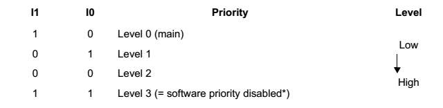

буду признателен за строчку кода для повышения приориетат прерывания по update TIM4
так, чтобы прерывание срабатывало внутри external interrupt
 Заголовок сообщения: Re: Программирование STM8
СообщениеДобавлено: Пн сен 25, 2017 10:28:29
Карма: 29
Рейтинг сообщений: 651
Зарегистрирован: Сб май 14, 2011 21:16:04
Сообщений: 2708
Откуда: г. Чайковский

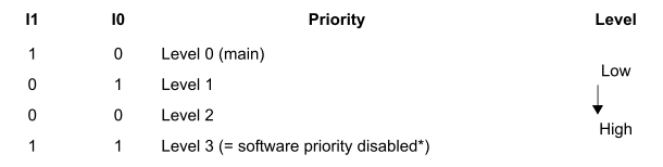

Вот приоритеты прерываний
Обратите внимание что приоритеты левела 0 и левала 3 для основного цикла программы устанавливаются командами RIM и SIM. Т.е. установив левел3 для основного цикла, ни одно прерывание не сможет его перебить (таким хитрым образом запрещаются прерывания глобально).
Приоритеты же для соответствующего вектора прерывания настраиваются в регистре ITC_SPRx. По умолчанию уровень 0b11 или левел 3. Т.е. чтобы повысить уровень одного вектора, надо опустить другие включенные, что по-моему неудобно, а что делать...
UPD: Зато можно часть прерываний отключать пачкой, изменяя биты I1 I0 в регистре CCR (типа регистр статуса), ну то есть пывысить уровень основного цикла до левел 1 например и только прерывания левела 2 и 3 будут актиывны, все с левелом 1 будут как бы отключены, только я так не пробовал.

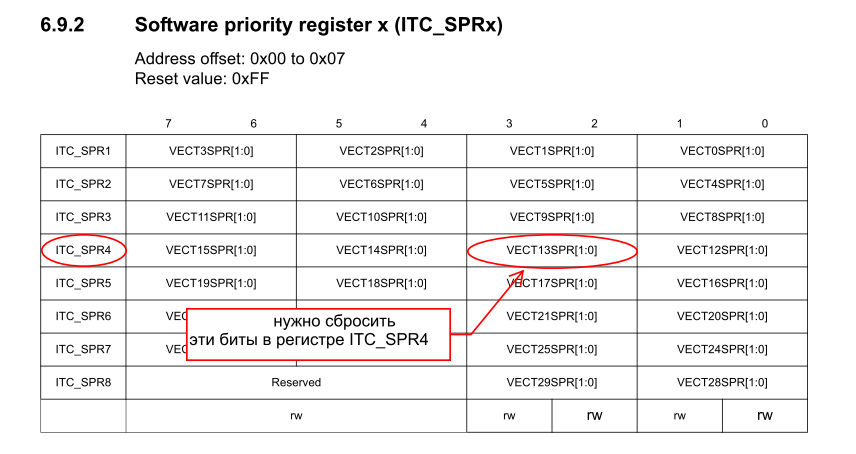

я правильно понял, что чтобы из EXTIx срабатывал TIMx_OVR_UIF надо у EXTIx приоритет понизить до 2-го?
а это какие биты в каком конкретно регистре? по RM0016 я не понял как векторы связаны с этими регистрами, там почему то нотация другая, иными словами не вижу там EXTIx
Ну или до первого понизить.
Смотрите на каком векторе сидит EXTIx и находите его в регистре ITC_SPRx и в каких битах этого регистра.

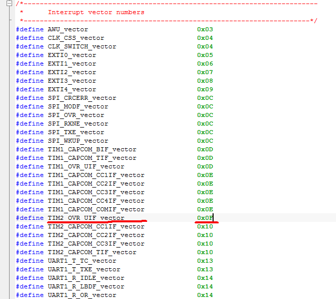

СообщениеДобавлено: Вт сен 26, 2017 23:16:27
Рейтинг сообщений: 106
Зарегистрирован: Ср фев 22, 2012 01:25:21
Сообщений: 882
Для примера... настраиваю TIM2 с пониженным приоритетом следующим образом:
Код:
   //настройка таймера TIM2 для организации регулярных прерываний 400Гц
   TIM2_PSCR = 7;                      //предделитель таймера 0-7 (7 = 128)
   TIM2_ARRH = (uint8_t)(154>>8);      //считаем до 150, (для генерации частоты 400Гц при 8МГц)
   TIM2_ARRL = (uint8_t)(154);
   TIM2_IER_bit.UIE = 1;                 //прерывание по обновлению включено
   TIM2_CR1_bit.CEN = 1;            //разрешение работы таймера
   ITC_SPR4 &= ~(0x0C);            //понизить c 3 до 2 программный приоритет у TIM2 update/overflow
В RM0016 на стр.68 есть табличка с 8-мю регистрами ITC_SPR1 - ITC_SPR8, в которых каждые парные 2 бита отвечают за приоритет соответствующего прерывания.
Но в этой таблице (на стр.68), первые два железных прерывания пропущены (RESET и TRAmP или как там его...)))), поэтому VECT0SPR[1:0] это биты не 0-го прерывания а 2-го... соответственно VECT1SPR[1:0] это биты 3-го и т.д.
Так что от фактического номера железного прерывания нужно отнимать 2 чтобы получить номер в таблице на стр.68
Номера железных прерываний можно подсмотреть в IAR-е в конце файла iostm8s103f3.
Например, нужный мне вектор TIM2_OVR_UIF_vector находится под номером 0x0F, отнимаем от 15-ти двоечку и получаем номер 13 в таблице на стр.68 т.е. VECT13SPR[1:0] а это конкретно регистр ITC_SPR4 и биты [3:2], отсюда и команда ITC_SPR4 &= ~(0x0C);
на стр.67 есть табличка уровней (состояния 2-х битов), от низкого к высокому, по ней и выставляй соответствующую пару...
