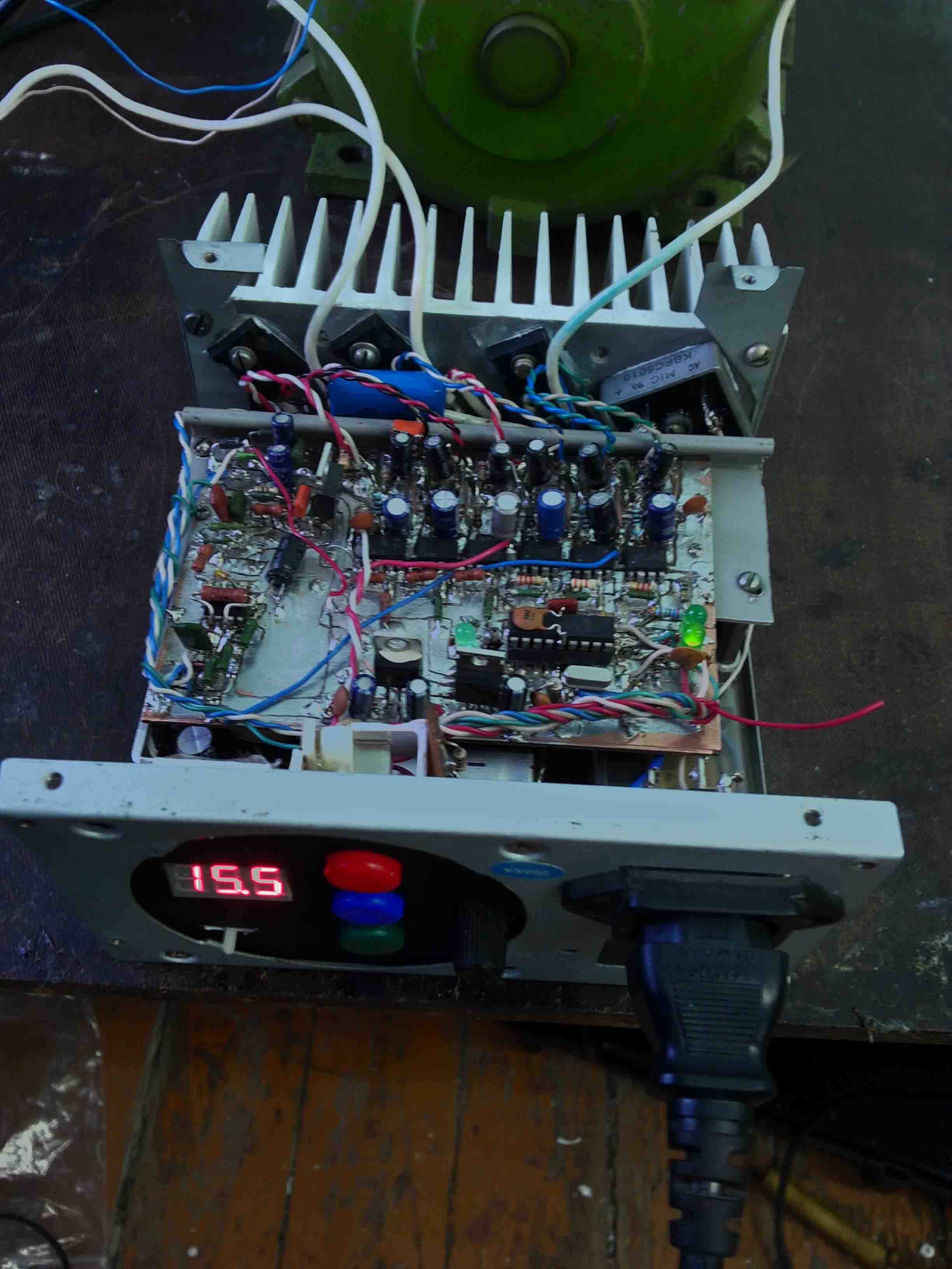

Всем Добра.
Для пробы собрал авторский вариант на 628А в дип на кнопках и светодиодах (пока испытана только плата управления, сила в процессе сборки) При проверке возник вопрос по оптрону защиты от перенапряжения
da09.JPG [70.23 KiB]
оно здесь работать будет?
Прошивка на 50+ (жертвой будет 2М-112 с мотором на 550 ватт)

Будет, только резистор 10к (R80 по приведёной схеме) много слишком, 2к достаточно.
