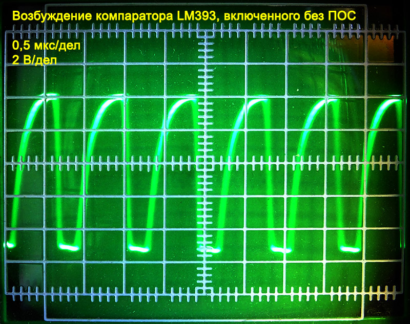

Сборка у Сергеj и моё контрольное макетирование показало, что компаратор на LM393 довольно охотно "заводится" на частоте порядка 1-2 МГц.
Генерит сам компаратор, даже когда его выход отключен от транзистора.
Было подозрение на локальную ёмкостную ПОС, но шунтирование вывода 5 (in+) на вывод 4 (Gnd) конденсатором как-то не даёт результата, хотя и приводит к небольшому изменению характера импульсов на выходе.
Что можно предпринять ещё?

Вообще, я удивлён таким поведением компаратора, и пока не понимаю, откуда ноги растут.
Заводится оно не всегда, а вот, как ты говорил, от касания, иногда само по себе при включении...
Попробую другие м.с.
Добавлено after 2 hours 58 minutes 58 seconds:
* На место LM393 поставить LM358. LM358 "завести" оказалось достаточно трудно, при этом она заводится, в отличие от LM393 "пилой" с гораздо меньшей амплитудой и частотой.
* Для профилактики случаев возбуждения LM358 между её 7 и 6 выводами установить конденсатор несколько десятков пикофарад. У меня 22 пФ прекрасно справились. Можно 33 или 47. Впрочем, если возбуждения не наблюдается (контролировать осциллографом на выводе 7), то можно обойтись и без конденсатора.
* Последовательно с R12 установить маломощный диод 1N4148 или подобное. Однако, если ОУ питается не от отдельного напряжения FAN, а от общей шины +12V, установка диода не требуется.
* R2 - 47к требует подборки для балансировки ОУ. Предлагаю в это место вообще устанавливать подстроечник на 150 или 220 кОм.
Критерий правильной балансировки - напряжение на выводе 7, его легко контролировать по светодиоду. После подключения выхода включении и при минимальном токе напряжение на выводе 7 должно быть близко к земле, светодиод должен светиться. При закорачивании вывода 6 на землю напряжение должно становиться высоким, а светодиод гаснуть. Подбирая резистор в сторону увеличения добиваетесь погасания светодиода. У меня баланс наступил где-то между 56 и 62 кОм. При 56кОм ещё светился, при 62 кОм потух. Поэтому поставил 62 кОм.
Цепочка R18 C1 мне не понадобилась. Но можно оставить для облегчения переходного процесса.
Левый ОУ (выводы 1,2,3) LM358 удобно использовать в качестве усилителя-нормировщика для контроля тока через резистор-шунт. С его выхода в этом случае снимается напряжение, пропорциональное протекающему току.
p.s. При макетировании я использовал очень рядовые транзисторы типа КТ361 (VT2, VT7), КТ503 (VT1) КТ315 (VT4) и так попало, что VT6 был КТ3107. Большой коэффициент усиления был только у КТ3107 (где-то 300 с лишним), у остальных в пределах от 60 до 90...
BC546 и BC556 по характеру допустимого тока базы аналогичны КТ503, поэтому если вы используете эти транзисторы, КТ503 на место VT1 специально разыскивать не обязательно...

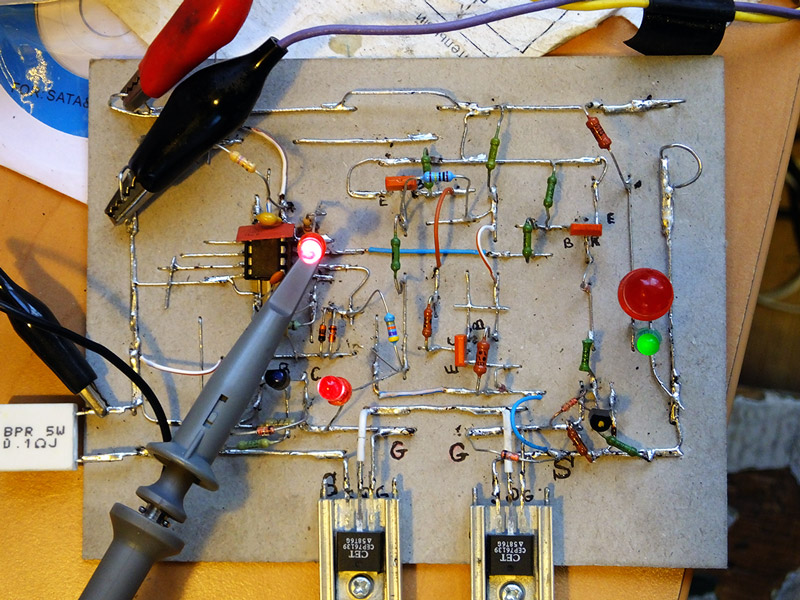

Ну что, можно ставить точку? Работает всё отлично! Погонял зарядку на всех нагрузках. защита срабатывает бесподобно. Хоть при КЗ, хоть при переполюсовке искры почти не видно. Спасибо Анрюша :beer: .
Но ты не распаивай макетную плату, вот закончу с этим зарядным и буду собирать другую по твоей схеме обвязки TL494. а к тому времени может тебе еще чего придет на ум, в плане модернизации всего ЗУ.

Я думаю, что макетка своё отработала. У меня их и так пачка. Гонял её и с лампочками, и с аккумулятором, мелким правда...
Напомню для остальных, кто не решился ещё к повторению, что главная фишка данной защиты, точнее фишки:
    * полное отключение выхода при отсутствии сети, что значит, что энергия аккумулятора не попадает и тем более не питает выходные части зарядного устройства. Можно спокойно подключать 24-вольтовую батарею и ничего за это не будет.
    * "Ловля" ситуации переполюсовки и к.з. не по факту превышения тока, как это делает часть защит, и не по факту полной переполюсовки после "перетягивания" потенциала, как это делает другая часть защит, а по факту нахождения потенциала выхода в допустимом "коридоре", при контроле тока в цепи, т.е. ток ограничен.
    * Как следствие контроля тока - достаточная быстрота реакции при почти отсутствии искрения + возможность подключать инерционную нагрузку с ёмкостной составляющей, как лампочки, магнитолы и т.п.
Из минусов - деталей побольше. Вот как-то так...
