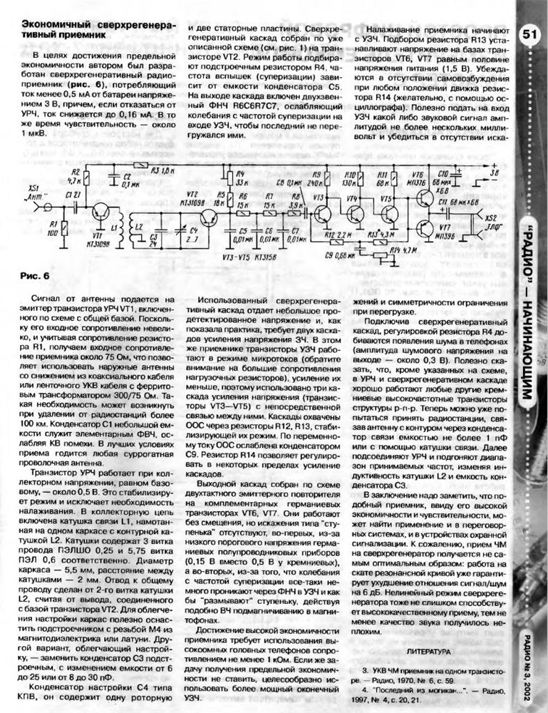

RING писал(а):
конструкцию контура с антенной ( рамка не пойдёт).
Здесь не нужно ничего менять. У Полякова есть подобный приемник где контур другой и введен УВЧ для уменьшения влияния внешних дестабилизирующих факторов. Вот его и можно попробовать сделать. В нем как раз и попытались исправить те недостатки, что у тебя. Смысл в том, что это уже опробовано. В этом приемнике критично отвод катушки. У меня всех лучше работал, когда отвод от середины сделал, иначе никак эти треугольники на эмиттере не получались, но это ничего не значит. У тебя может по другому быть. Транзисторы разные. Я КТ326 ставил. Не из за того, что он лучше, просто был такой под рукой. В приемниках никогда не скажешь на 100%. Нужно самому пробовать, а вот как пробовать, можно спросить. Кто уже проходил это, может помочь. VT6 и VT7 здесь обязательно д.б. германиевые. Если нет таких, то УНЧ придется делать по другой схеме или можно интегральный поставить на 3 вольта. Или питать не от 3 вольт, а больше. Сам приемник через стабилизатор на 3 вольта, а УНЧ например от 9 вольт. Это еще больше стабильность приемника увеличит.
RING писал(а):
приёмник уже будет - регенеративный, но работать лучше.
Не нужно этор приемник превращать в регенеративный. Для этого есть другие отработанные схемы, тем более регенеративный приемник совершенно не подходить для приема широкополосной ЧМ. Он предназначен для других целей. Обладает хорошей чувствительностью и маленькой полосой пропускания, но для твоих целей совершенно не пригоден. Из регенераторов многие хвалят "Последний из могикам". Я правда не делал, но некоторые с "кота" делали. Описание в ж. Радио есть. См. мою картинку а ссылках. Там номер журнала есть, да и в инете он находится.
Вот он последний из могикан. Если захочешь такой регенеративный, то заводи новую тему и сразу в заголовку пиши "регенеративный последний из могикан" Кто его делал, увидят.
http://s45.radikal.ru/i110/0911/11/14d19f410cf3.jpg
http://i037.radikal.ru/0911/67/662602eaa7df.jpg
1.PNG [837.95 KiB]

Последнюю схему внимательно посмотрел. Всё таки если бы Вы расположение элементов дали -отлично было.
А насчёт увч-делать надо или нет?
Думаю что-бы не распыляться соберу если всё получиться эту схему.
Вот Maks мне давал ссылку где монтаж был на пяточках. Хотя бы немного увидить как это к схеме последней применить.
А как катушка контура построена, можно её прям на КПВ напаять?
И самый главнейший вопрос. Автор пишет что этот приёмник имеет экономный УЗЧ. А как его доработать что-бы он был максимально экономичным, но с выходом на динамик 0,25.
Самое оптимальное расположение деталей, это в линейку. Тогда основное правило монтажа выполняется. Входы схемы максимально отдалены от выходов, что бы паразитной связи не было. Обычно совпадает с расположением на схеме, если она правильно нарисована. В данном случае правильно. Вот смотри схему и примерно так и располагай элементы. Монтаж на пятачках, это берешь кусок фольгированного текстолита, располагаешь детали и там где у них выводы делаешь пятачки в текстолите. Выводы старайся делать как можно короче, особенно ВЧ часть. Схему в высоту не поднимай. Между каскадами можно перегородки из жести от банок кофе "нескафе" припаять при необходимости. Она тонкая и облуженная. Хорошо паяется. Это я беру, можешь другую жесть взять. Правда паяльник по мощней возьми. Оставшуюся часть фольги используй в качестве общего провода. В данном случае минус питания.
Динамик подсоединяй. Там уже ничего не выжмешь, только С10 и С11 раз в десять в двадцать увеличь.
Если у тебя приемник с рамочной антенной, то усилитель УВЧ не приделаешь, если только заменить рамку катушкой как во втором приемнике, только без отвода. УВЧ там в принципе только, что бы влияние рук уменьшить. Чувствительность он никак не увеличивает.
