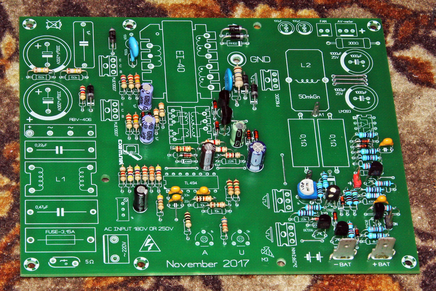

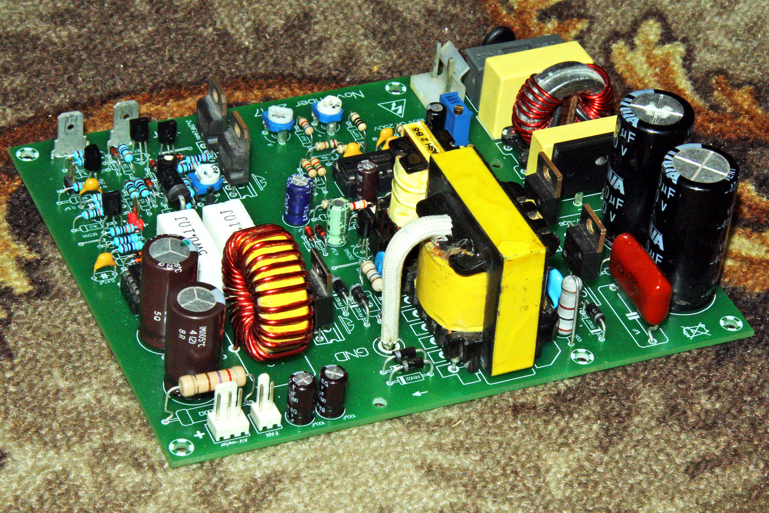

Собрал зарядное устройство по схеме Старичка версия Е. Защита по схеме на картинке.
С номиналами что на печатке, напряжение регулируется 12-17вольт, ток 0-10А.
Защита от переполюсовки и КЗ срабатывает при любых условиях, при этом искрения почти не заметно.
Описание работы и настройка защиты тут: viewtopic.php?p=3243124#p3243124
Печатная плата разводилась для двух видов корпусов. Для повторения, рисунок ПП ниже.

В печатке выше, потерялась дорожка идущая на питание LM358. Также по совету автора схемы, надо соединить с четвёртой ногой либо 3-ю, либо вторую. это переведёт неиспользуемый ОУ в стабильное состояние.
