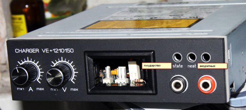

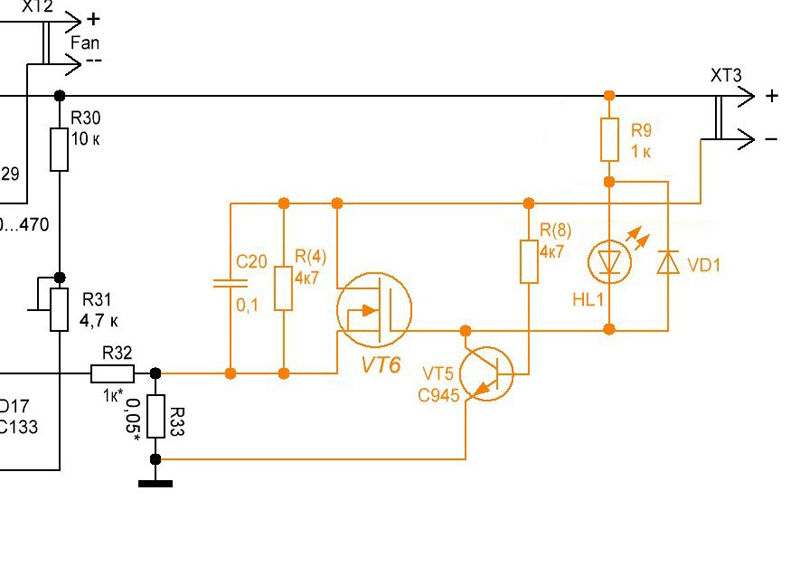

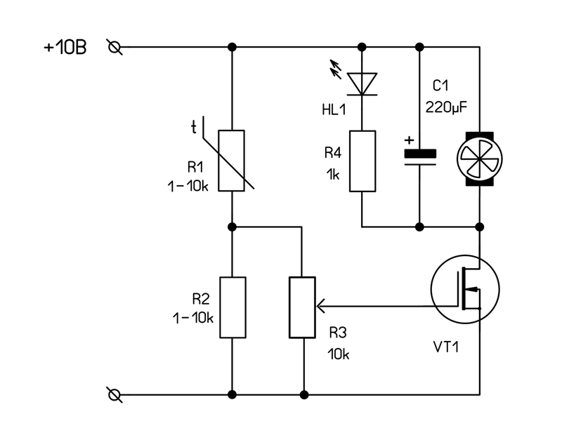

Захотелось собрать зарядку в корпусе от CD-DVD привода(чтобы помещалась под сидением в авто). Потроха по версии Е+, напряжение 11-17 вольт, ток 0-10А.
Защита на одном полевике, переполюсовку и КЗ отрабатывает. Пропеллер включается при температуре радиатора +50*С.
Упрощенные схемы защиты и управление кулером:
Желающие повторить 1:1, размечать крепежные отверстия платы нужно под конкретный корпус CD-DVD привода

Все празднуют Новый год :wink: . а я потихоньку :solder: паковую в коробок :))

Сергеj
Надписи на панели, это паяльная маска?
 Заголовок сообщения: Re: Импульсная зарядка для автоаккумуляторов (новодел)
СообщениеДобавлено: Пт янв 12, 2018 11:09:40
Карма: 146
Рейтинг сообщений: 6062
Сообщений: 36292
Откуда: г.Мариинск
Совсем русские буквы забыли, а вы уже в евросоюзе совсем забыл.
СообщениеДобавлено: Сб янв 13, 2018 05:53:06
Карма: 113
Рейтинг сообщений: 1537
Сообщений: 2993
Откуда: Lugansk ЛНР
это паяльная маска?
Да, маска. и лазером
