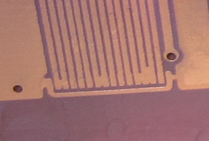

Ускоритель нахватался соли NaCl из активатора переносом с платами. Проверено, если в раствор NaOH добавить соли и настоять открытым - химически очищенная медь в нём темнеет.
После активатора я промываю в дист. воде (делаю несколько движений туда-сюда). Потом на 20 секунд в ускоритель (постоянно плавно покачиваю платку) потом сразу в химмедь. Не промываю в воде перед химмедью. В последнее время я в дист.воду добавляю NaCl 10мл/л. Изменений в результате не заметил, добавляю для буферности, считаю что будет более живучий и меньше будут влиять занесенные примеси.
рН метром пользуюсь китайским. Но он очень сильно врет на крайних значениях рН, и ещё сильно плывут показания от температуры. Поэтому я сделал 3 тестовых раствора с известным значением рН =12,2...12,5...12,8. Замеряю и потом делаю перевод попугаев в истинные показания.

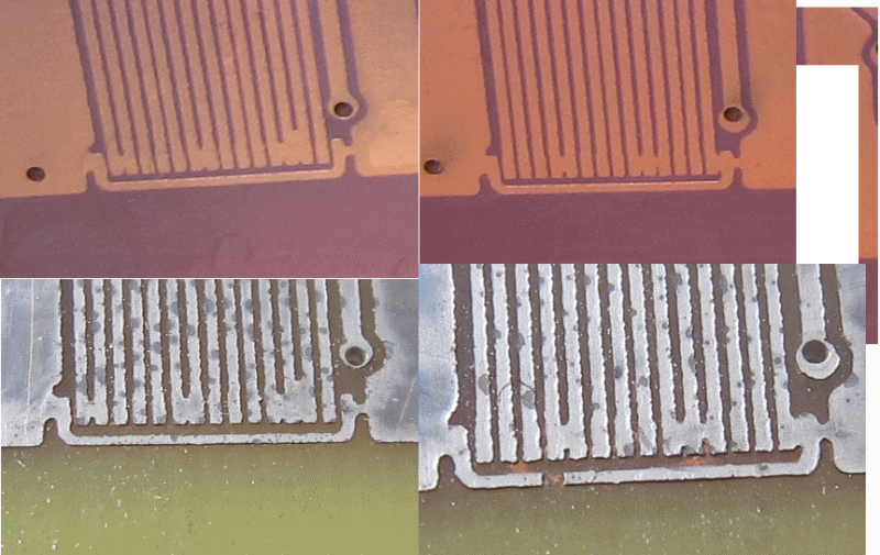

Здесь на фото тестовые растворы меднения с разными добавками. В каждом лежит тестовая платка.
У меня в планах купить электрод и сделать свой рН метр со своей электроникой. Можно будет сэкономить 50...100$.
Я вот тут красным пометочку когда то делал(только вот ссылку не вставил откуда, и не помню по серебряному или палладиевому актиавтору это относилось, в серебре вроде бы солянка, 20 мл/л воды в качестве ускорителя)
то есть при отстутствии промывки после ускорителя с адгезией химмеди к металлу всё номрально ?

psychos
Да, с адгезией всё нормально и даже лучше. При промывке в проточной воде только лишнее окисление и задержка при меднении. Возможно, если ускоритель загрязнится, то адгезия ухудшится. У меня 99% активатора смывается в промывочном растворе перед ускорителем.

Долаживаю:
1) отсутствие проката после экспонирования(4 раза 120* на валах) неизбежно приведёт к отрыву дорожек при проявлении. не стал катать до проявления, не знаюю почему, накатку делал при 70-80-ти, решил просто проверить, будет отрывать от недостаточной температуры или нет.
2) по всей видимости просроченный в 5 раз блеск в 100 раз меньше работает(посмотрим как просроченный в 2 раза ЦКН74 проработает :roll: ), пока не могу твёрдо утверждать, но 250 мл RV-T закончились после 8 А/ч гальваники, а должно продержаться 860А/Ч, есть слабое подозрение что первая заправка не долго работает введу того что она первая.
3) интенсивная аэрация (в силу всё таки пробивания симмистора даже в схемеу правления"для индуктивной нагрузки") бульбулятор стал работать на всю, в результате часть электролита ушло за борт(где то 50 мл), не много , дольше отмывал всё от купороса. Так что сила тока, и степень старости добавки тут не причём
п.с. тест адгезии будет на чём проводить, и кроить тоже много чего придётся, надо Y Подкалибровать, и что то придумать для свомещения фотошаблонов с медью, репперы в темноте плохо видно. Кстати как ФР относится к белым светодиодам ?
4) после протёкшей китайской су** фурнитуры я открыл серкет омеднения китайской су** стали, который заключается в су** поливании китайского су** инструмента электролитом от гальваники :evil: :evil: :kill: :kill: :evil: :evil:
да простят меня модераторы, коты будьте внимательней, мне повезло что это произошло ночью, на последней заготовке, 2 часаи не большая лужица на столе, под столом и в кюветочке с инструментами. Ножницы придётся в машину приютить...

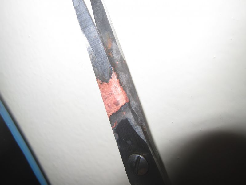

:cry: Наращивание дорожек по позитивному рисунку. После проявки делать микротравление обязательно!
обратная сторона меди блестящая, значит отвалилась гальваника от гальваники
[после проявки микротравление(10-15сек) сделать ? ], промывка, потом декапирование и на гальванику ?

psychos, я лично почти ничего не могу сказать, так как Вы делаете по совершенно неведомому мне способу - мне не понятно причём здесь фоторезист и гальваника. Если это что-то связанное с металлорезистом, то я этого даже не пробовал.
Адгезия же гальваническом меди к негальванической связана со многими факторами. Вот, например, выдержка из даташита на блескообразователь:
а) плохая предварительная подготовка
б) недостаточная промывка после предварительной подготовки
в) длительная выдержка деталей в электролите без тока
г) слишком высокая температура электролита
д) завышена концентрация добавки Chemeta RV-T
