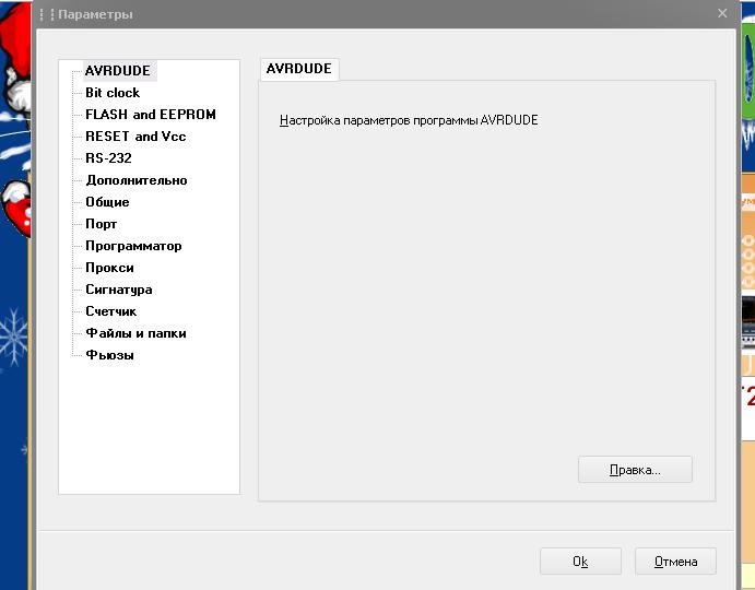

А тут понесло мня на сайт https://matrex-notes.blogspot.com.by/20 ... tmega.html
в части обновить ту ШЕЛЛ...
Ну и заодно протестить работу моего SiProg.
Сразу отмечу, что работает программатор только с СОМ портами интегрированными в материнку и/или в портовую карту PCI.
На USB-COM КОШМАР черепахович - совершенно не рекомендую такой вариант СОМа использовать.
Перед употреблением кнопой "параметры" вызываем окошко с параметрами
http://img.radiokot.ru/files/20529/1i5fqdtk3k.JPG
, тыць в ПОРТ и в открывшемся окошке
http://img.radiokot.ru/files/20529/1i5fqo89zq.JPG
ставим крестик и указываем номер порта согласно реально подключенному и его описанию в диспетчере устройств (у меня СОМ3).
Затем кнопой ОК закрываем вкладку - прожка-оболочка готова к работе.
Прожку-оболочку скачать можно тут:
для чего в открывшемся окне тыць строчку
"Скачать программу AVRDUDESHELL"
Весьма впечатляет как список МК, так и работа оболочки.
