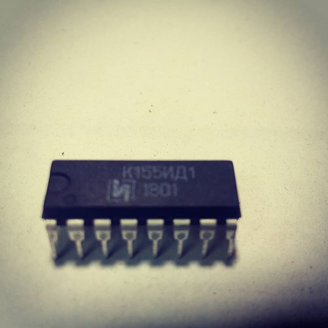

Подтверждаю. В своих серийных изделиях вернулись обратно на IR1210
Я смотрю она по цоколевке такая же? Надо купить, попробовать.
В феврале, феврале - январские мы :-) Получил свежачек
27580447_203125203603998_3677172886541434880_n.jpg [30.35 KiB]

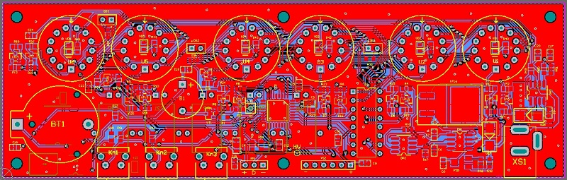

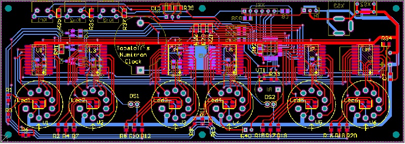

3.jpg [85.83 KiB]
2.jpg [189.8 KiB]
1.jpg [162.13 KiB]
