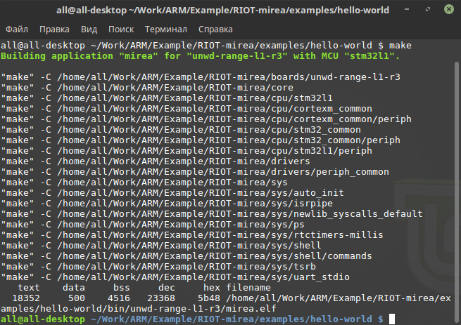

На Geektimes - программирование современных микроконтроллеров: лекция 1

з.ы.з.ы. под Linux (у меня Mint) пример "hello world" замечательно собирается :music:

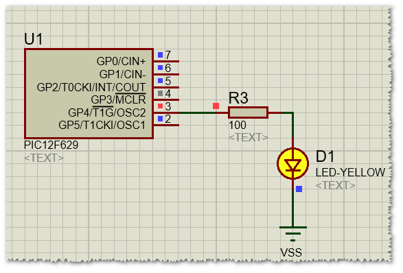

Мигание светодиодом на PIC12F629 (выкрал код с пиковой темы :)) )
Чутка поправил, чтоб работало:
Код:
#pragma config FOSC = INTRCIO  //
#pragma config WDTE = OFF       // Watchdog Timer Enable bit (WDT disabled)
#pragma config PWRTE = ON       // Power-Up Timer Enable bit (PWRT enabled)
#pragma config MCLRE = OFF       //
#pragma config BOREN = ON       // Brown-out Detect Enable bit (BOD enabled)
#pragma config CP = OFF         // Code Protection bit (Program Memory code protection is disabled)
#pragma config CPD = OFF        // Data Code Protection bit (Data memory code protection is disabled)
// #pragma config statements should precede project file includes.
// Use project enums instead of #define for ON and OFF.
#include <xc.h>
#define  _XTAL_FREQ 4000000
void main(void){
    //Вспомогательная переменная
    //для организации временной задержки
    unsigned long counter;
    //Настройка портов ввода/вывода PIC12F675
    //Выключение подтягивающих резисторов
    WPU = 0x00;
    //Запретить использование подтягивающих резисторов
    OPTION_REGbits.nGPPU = 1;
    // отключить компаратор
    CMCON = 0x07;
    //Настрока выходов GP4, GP5 на выход
    TRISIO = 0;
    //Установка на выходах GP4, GP5 лог. 0
    GPIO = 0;
    //Бесконечный цикл.
    while(1){
        GPIObits.GPIO4 ^=1;   //выв. 3 инверсия бита 4
        //Задержка на 1 сек
        __delay_ms(1000);

У меня же и "стырил", а я так и не проверил… :))
(Тема от куда "стырили". :chmoked: :love: :)))

oleg110592 замените
на
Память программ же не резиновая.

да проверил - в случае:
GPIObits.GPIO4 ^=1;
Program space used 38 words ( 3.7%)
Data space used 5 bytes ( 8.1%)
листинг:
GPIObits.GPIO4 ^=1;
Код:
   bcf   3,5   ;RP0=0, select bank0
   swapf   5,w   ;volatile
   andlw   1
   movwf   ??_main
   movlw   1
   xorwf   ??_main,f
   swapf   ??_main,f
   movf   5,w   ;volatile
   xorwf   ??_main,w
   andlw   -17
   xorwf   ??_main,w
   movwf   5   ;volatile
а в случае:
GPIO4 ^=1;
Program space used 29 words ( 2.8%)
листинг:
GPIO4 ^=1;
Код:
     movlw   16
     xorwf   5,f
29 слов на Си - весьма экономично, + там еще несколько переключений банков присутствуют в листинге.
