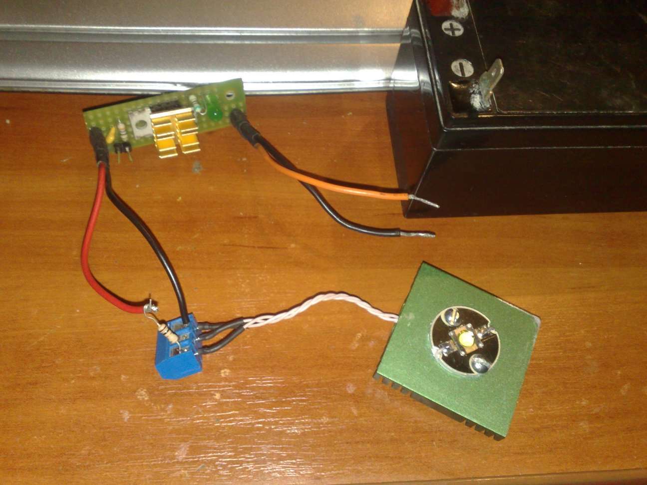

Не хотел создавать новых тем, решил спросить здесь)
В общем есть светодиод, фото прилагается, яркости вполне хватает освещать весь двор)) Но возник вопрос в питание этого зверя, питал от стабилизатора 7805 через резистор 10 Ом, светит ярко, не много греется, почти не ощутимо, но я так понимаю это не правильное питание, посоветуйте что использовать?
На фото видно что там три вывода идет от разъема, так вот один вывод просто подключен к радиатору, от светодиода идет только "+ и -"...

А почему ты считаешь, что это не правильное питание?
Раобтает? Работает.
Греется? Не очень.
В чём проблема?

Ну просто внушили мне как-то что мол для таких диодов драйвер нужен на спец.микросхеме %) Сам я с таким чудом не работал, опыта нет... по пробовал питать дедовским способом - вроде бы работает.. Вот интересуюсь правильно или нет, если нет то по советуйте как....

Так стоп, Вы вот мне тут говорите "Есть документация" О.о так дайте и я отстану, я даже модели диода не знаю, продавец мне его просто дал без всяких объяснений %)
Вообще если честно не понял смысла Ваших слов, Сентябрь, где документация, где эти параметры, причем тут сложность подключения? Я просто спросил "Так правильно или нет?"... Если хотите по флудить - милости прошу мне на асю, но смысл то форум засорять?)))

Для мощных светодиодов, как в вашем случае, очень важна стабилизация тока питающей схемы (или блока питания). При работе без стабилизации оного, светодиод нагревается и начинает расти потребляемый им ток, пока радиатор справляется еще куда не шло, а как светодиод перегреется... так пишите письма... выбрасывайте его.. :o А драйвер лучше действительно сделать на спецухе: или на TOPe, или на VIPERe, или на ZETEX.Вобщем вариантов много.

Я рассчитывал на то что кто-то работал именно с таким светодиодом, и знает его модель, в конце концов интересно узнать его мощность даже)
В любом случае я понял что питать его так можно))
