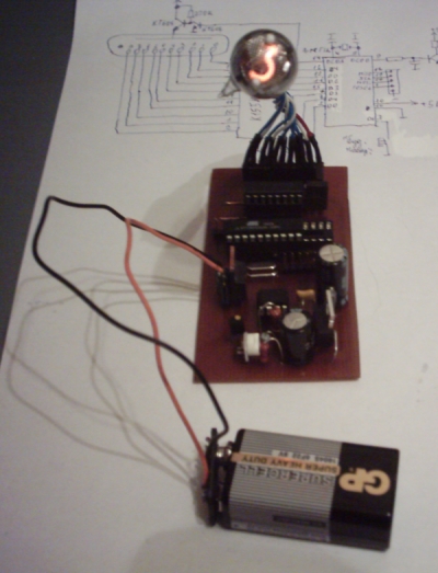

Решил сделать "single nixie" часы-будильник :)) ИН-2 + К155ИД1 + тини2313 + пн на 555-й.
Промежуточная версия:
Индикатор светится нормально, просто батарейка села.

А вот мой преобразователь что-то дает только 120В, хнык-хнык. 555, IRF740, дроссель от КЛЛ (энергосберегайки). Вид на фото.
Т.е. ИНС-1 зажигается, ИН-16 нет.
