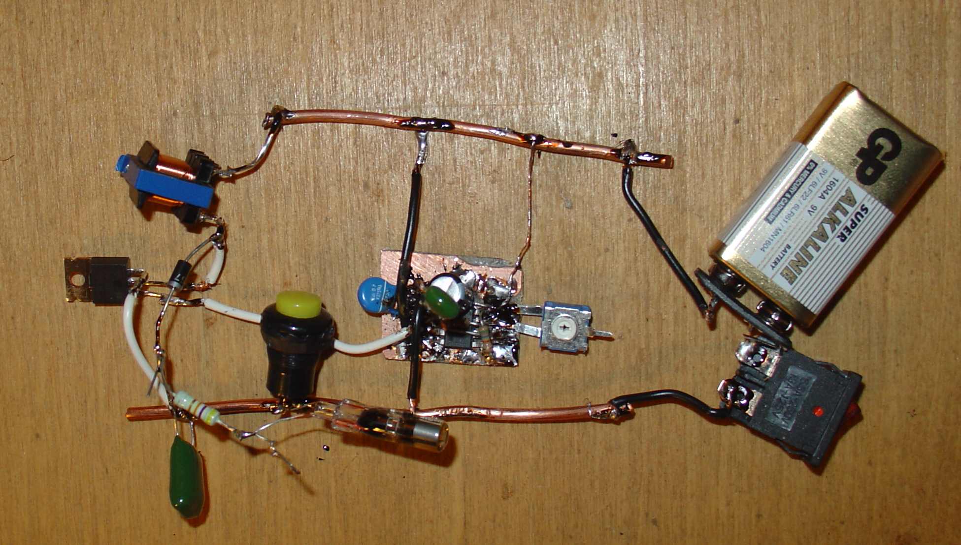

Ну, недоработочка есть небольшая. Местных классических схем есть, но они либо на МК, либо без печатки. Я завтречка поищу буржуйских, ноо...
Может Вам проще их у кого-нибудь купить? Без индикаторов там деталей рублей на... 300 в приличном магазине. Думаю, рубликов за 800 соотечественнику с радостью помогут.
кт3102
Схема преобразователя отсюда: http://bruno.netstrefa.com.pl/radio/projekt/nixiepower/index.htm
Не делал обратную связь (надо резисторы поискать), в ближайшее время сделаю.
Отладка была весёлой. Поставил маленький дроссель - 45В дает. Ну, индуктивность дросселя разумеется неизвестна, почти с помойки. Поставил большой от той же КЛЛ - 90В. Тут я загрустил и решил убить всё это к чертям, повторить потом с готовым дросселем на нужную индуктивность. Только тыкал не отверткой, а конденсатором. Думаю, авось что будет. 555 там взорвется :))) Поставил в параллель времязадающему - ИНС-ка засветилась веселей. Померял напряжение - 225В. Кондер был на 3.3 нФ (маркировка 332 J). Общая емкость времязадающего кондера стала 5.5 нФ :))) Припаял кондер, поставил новую крону - 305В на ХХ как с куста :) Правда, теперь слегка пищит, на ХХ неслышно, с нагрузкой сильнее. ИГП-17 зажег, ИН-1, ИН-12А, ИН-14, ИН-15А зажег. Потом надо конечно будет и считать, и подбирать, и печатку делать - но пока что работает :).
Фотку прилагаю. Что подстроечник торчит - то килоомного резюка в помойке не нашлось. Вообще, конструкция претендует на "Уродство года".
