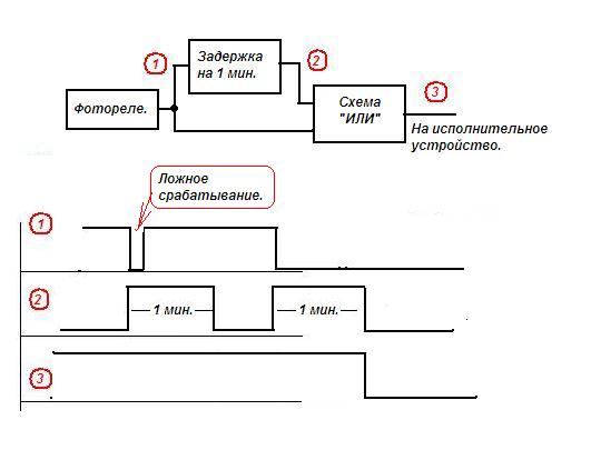

Сори, поздно было лень писать.
Имелось в виду фотореле с задержкой времени импульса открытия фоторезистора,
при коротком или случайном закрытии фоторезистора фотореле не срабатывает, а только после импульса 1минуту.

goodspeedmen писал(а):
было лень писать.
Лень разрисовывать, но логика стандартная.
Maks писал(а):
В чем вопрос то?
Два узла.
Узел фотореле и узел задержки.
Ничего не меняется. Фотореле по обычной схеме какая нравится. Дальше узел задержки. Сигнал выключения на выходе появится только если фотореле будет закрыто дольше 1 мин.
Задержка по любой схеме. Например одновибратор на 561АГ1. Там в корпусе их два и можно последовательно два поставить по 0,5 мин. Или сделать одновибратор на 1 мин. на 555 таймере. Одновибратор поставить в режим без перезапуска. Он запускается сигналом закрытия фотореле. Схема стандартная поэтому разрисовывать не имеет смысла, да и лень. :cry:
Дальше все понятно идет схема «ИЛИ» и с неё на исполнительное устройство.
Схема не реагирует на случайное закрытие на время меньше 1 мин. но сразу включается без задержки, если её осветить. Автор так просил.
Между фотореле и схемой "ИЛИ" желательно тоже включить задержку на сотню милисекунд, что бы устранить "гонки". Можно последовательно несколько инверторов, что лишними окажутся, а если исполнительное устройство инерционное и не успеет сработать на импульсы в сотые доли секунд, то можно и не ставить.

Жаль что нет конкретной схемы :o слепить в принципе не проблема а вот отстроить! :(

А в чем проблема. Там 561АГ1 по стандартной схеме и схема ИЛИ, да любую схему фотореле согласовать с логикой, т.е. довести её уровни до логических.

Можно поступить гораздо проще: использовать потенциал заряженного конденсатора, то есть при кратковременных импульсах помехи на фотодатчике, конденсатор не успеет зарядиться и выдать разрешение на вкл/выкл нагрузки, но при длительном импульсе фотодатчика - конденсатор зарядиться до порогового значения и даст разрешение на вкл/выкл нагрузки. Цепочка простая: зарядный резистор с конденсатором последовательно,разрядный резистор - параллельно кондеру - выход на триггер Шмидта, далее на исполнительное устройство. Но если время задержки надо точно держать(стабильно) то этот принцип не годиться, надо привлекать цифровой одновибратор на 564ИЕ15 или МК.
