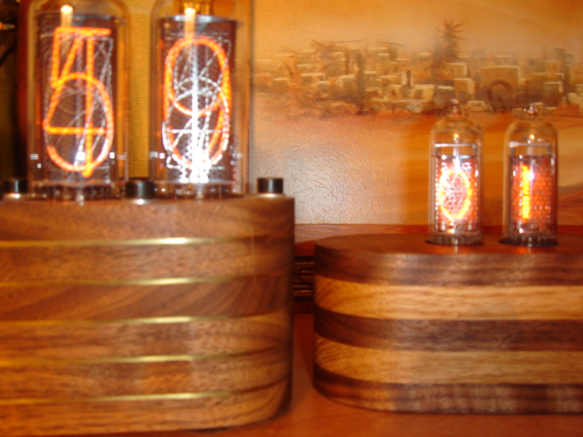

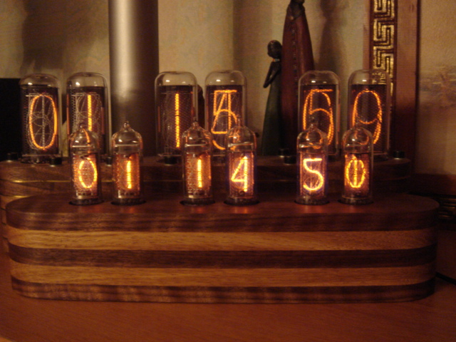

А вот кто заказывал Деду Морозу "часы с газоразрядными индикаторами"? Папа воспринял ваше желание слишком буквально (см. фото).

Это не барыга, это я сам для себя такую шуточную конструкцию на скорую руку собрал. Делается за полчаса (без учёта работы дремелем вообще несколько минут). А вот ежели барыги настоящие идеей проникнутся, и начнут такое выпускать, вот тут будут уже не шутки.

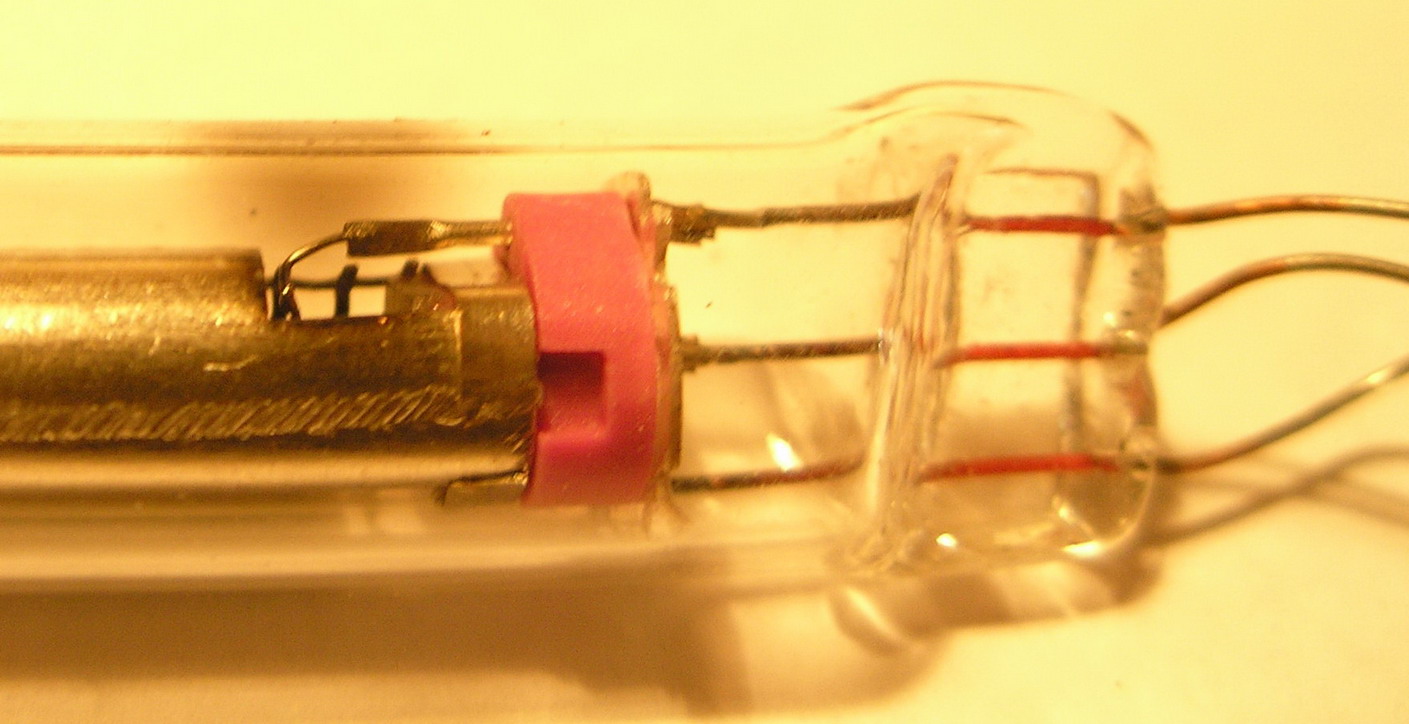

Фотки ИН13 . На первой--эмблема "Плазмы", год--1979, декабрь. Качество не очень, маркировка почти стерлась Не думал , что "Плазма" ими занималась, скорей всего это была их разработка, а потом производство передали на другие заводы.
Далее узел крепления геттера в ней, он отличается от более поздних, в лампах производства "Анода" 83 и 88 годов
Кроме того, в плазмовском инд, а так же "Анода" 83 года сетка, похоже согнута так, что сзади она сплошная, видно что-то похожее на шов. Поэтому при тренеровке ламп индикаторный катод распылялся, но так, что темное пятно было только внизу колбы.
На лампе 88 года, видимо из экономии, сетку стали выгитнать без шва сзади,из более короткого листа полный цилиндр не получался, катод видно напросвет с обоих сторон.
Поэтому при тренеровке катод распыляется так, что темное пятно растянуто по всей длинне колбы.
Вот такие наблюдения, надеюсь интересно P.S.

Nixie писал(а):
На лампе 88 года, видимо из экономии, сетку стали выгитнать без шва сзади,из более короткого листа полный цилиндр не получался, катод видно напросвет с обоих сторон. Поэтому при тренеровке катод распыляется так, что темное пятно растянуто по всей длинне колбы.
У меня ИН-9 77го года там тоже анод не сходится сзади. Кстати у ИН-13 газопоглотительная таблэтка, А у ИН-9 геттер как в радиолампах
