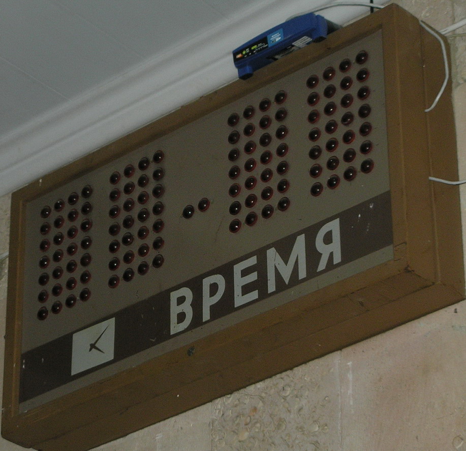

А я тут вот такие настенные часики сфоткал, никакого названия на них нет, но не "Электоника 7" точно :))
Это известные часы, наверно, конца 1960-х – начала 1970-х годов! Т.е. лет на 10 старше Электроники-7. Насколько я понимаю, там используются лампочки накаливания (и хитрый знакогенератор, который занимает цифрами всё поле 4х7).
Такие часы сыграли "одну из главных ролей" в советском детективе "Город принял" (1979 г.). И в московском метро в наземных вестибюлях ещё наверно лет 5-7 назад кое-где такие попадались.
Даже остановленные часы два раза в сутки показывают правильное время.

Nixie писал(а):
to SLvikПо поводу "гвоздика" -- я думаю это что-то технологическое, для упора.
Об этом я тоже думал.
Nixie писал(а):
или зажима при производстве.
Вполне возможно, но не думаю.
Жалко что не работают. :cry:

Про часы мне тоже жалко, что не работают. Сфоткал я их в одном из корпусов моего универа, там есть еще одни такие , тоже не рабочие. :cry:
Всего же по разным корпусам я насчитал 5 "Электроник 7" Из них работают 4, у 3-х-- негорит около 40% точек, и лишь одни почему-то как новые : горят все точки, время читается нормально, и показывают они его правильно. :shock:
По моему идея "публичных" часов в людных местах потеряла свою актуальность: у многих мобилки, конечно с часами, или наручные часы.
А по-моему, это не так. Куда удобнее найти глазами большой, хорошо читаемый циферблат, чем рыться в карманах в поисках мобилки, которая к тому же возможно показывает время по Гринвичу (был у меня один экземпляр, всё время туда сбивался).
