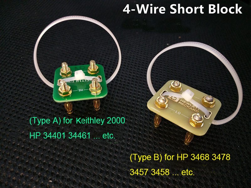

Нужна "заглушка" 4-х проводная для калибровки нуля, типа такой:
Может продаёт кто такие? Чтоб бананчики медные были, а не люминь китайский.

По моему небольшому опыту лучше всего сделать из медной проволки 1.5-2мм.
Две перемычки HI-LO и перекладина приделанная сваркой или обжимом. Еще в принципе можно спаять безсвинцовым припоем.
Перемычка контактирует за счет собственной упругости, легко вставляется-вынимается (в отличие от бананов) и имеет минимум тепловой инерции.
А как задать контакт по максимальной площади? Чтоб температура быстро выравнивалась. Тут-то бананчики плотно контачат, а сама замыкающая часть на печтаной плате с малой массой.
