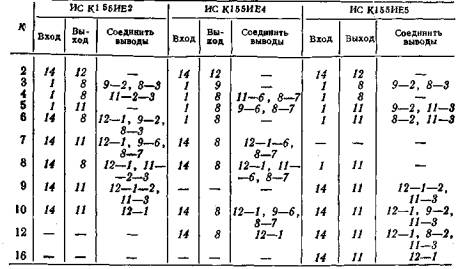

У меня есть такой вопрос: вот хочу я часы на 155 серии собрать, но кварц на 100 кГц найти не могу, так как на рынке их просто нет. Зато есть на 400 кГц. Вот нашёл тут в одной книжке что можно добавить ещё один делитель, перед входом основного, который соответственно будет делить на 4. Например, можно использовать микросхему 155ИЕ2, нужно соединить выводы 11-2-3, сигнал подать на ногу 1, а делённый сигнал снимать с ноги 8. Так вот, можно ли так делать? информация про соединение ног есть в приложенной таблице.

А почему нельзя? Эта таблица, если я не ошибаюсь, из книги Бирюкова (МРБ-1074)? Там ведь в статье описано, как это сделать.
Цитата: " При отсутствии кварцевого резонатора на частоту 100 кГц можно использовать кварцевые резонаторы на другие частоты. Если частота резонатора в 2 — 10, 12 или 16 раз превышает частоту 100 кГц, между выходом генератора и входом DD2 следует включить одну из ИС (К155ИЕ2, К155ИЕ4, К155ИЕ5), соединив ее выводы для получения необходимого коэффициента деления в соответствии с табл. 2.".
Тому, что написано в книгах этого автора, можно смело верить.
Если сомневаешься собери на макетной плате. У меня тоже нет на 100 КГц кварца, а только на 1 МГц, тут с делителем попроще будет.
