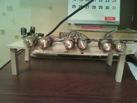

Вообщем вот. Мои первые часы Лампы пока ИН-2. Ужасно не понравились. Из-за того, что они очень глубокие, дальние цифры плохо видно + еще сетка довольно толстая и угол обзора отвратительный. Переделаю на ИН-8-2 или ИН-12.
На корпус не обращайте внимания, склеен за 2 минуты из куска бальзы и термоклея По этой же причине цифры немного наклонены. После праздников будет фрезерованный дубовый. Возможно выложу вместе с 3D моделью и УП.
Часы сделаны по схеме дядьки Чабоданова, за что ему большое спасибо Работают на PIC16F73, индикация динамическая на 2х ИД1. Секундные импульсы генерируются на 176ИЕ12 и подаются на процессор. Питание на МАХ1771. Циферки меняются плавно, поэтому иногда на фото видно 2 сразу.

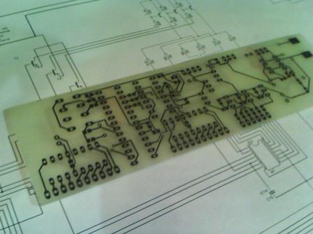

Печатка моя. 2 слоя под утюг. На фотке часов в сборе кусок печатки с импульсником отпилен от основной платы - думал помехи мешают, оказывается зря пилил. Размер печатки 13,5х4 см.

Geser писал(а):
Ура-а! Заработало! (с) Кот Матроскин.
Не бережёте хлорное железо.
Я всегда все пустые места сетками да решётками заполняю - они-же являются землёй.

Не бережёте хлорное железо. Я всегда все пустые места сетками да решётками заполняю - они-же являются землёй.
А вы не бережете текстолит, делая из него задние стенки для настенных часов У нас хороший текстолит по сравнению с ХЖ стоит довольно дорого, темболее 2х слойный. А хлорное железо - да и фик с ним Кстати на такую платку его не очень-то и много надо.

Geser писал(а):
А вы не бережете текстолит, делая из него задние стенки для настенных часов У нас хороший текстолит по сравнению с ХЖ стоит довольно дорого, темболее 2х слойный. А хлорное железо - да и фик с ним .
А у нас наоборот. Х.Ж. стоит дороже текстолита. Лист 1,5х1,5 стоит 500р. (Ворують гады ) Мелкими кусочками дороже выходит вот я и беру большими.
