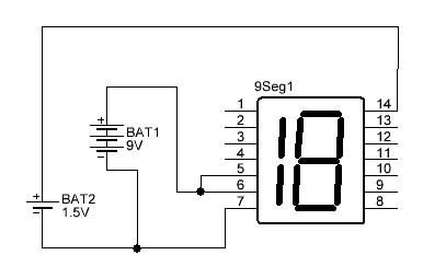

кт3102 писал(а):
Lev@. Вполне. Только электролит наверное микрофарад на 500...2200 бы поставить. В вашем случае индикатор покажет число 18, т.к. все сегменты подключени к питанию. С помощью манипуляций с подключением сегментов, можно рисовать цифры от 0 до 19 :)))
Пасиб, буду пробывать. ...правда завтра - все отнес на роботу.

Зачем усложнять себе жизнь? Хотите просто увидеть свечение ИЛЦ1-1/9 - да батарейки.
По диагонали с левой нижней до правой верхней - мизинчиковый аккумулятор или батарейку. Второй левый нижний связать с третьим левым нижним (соединить сетку с анодом) и приставляете плюс Кроны к этому пучку, минус - к уже зажегшемуся от первого аккума накалу. Я такое проделывал без дополнительных проводков, только индикатор и две батарейки - AAA и Крона.

Вот так?
02.JPG [14.47 KiB]

Lev@ писал(а):
Вот так?
Да, так. Я прямо в воздухе делал, не с первого раза, но получилось.

dvdianov писал(а):
Lev@ писал(а):
Вот так?
Проверил - работает, всем ПАСИБА.
... тоже нужно будет сделать часы. Нужно прикупить лампы хорошие для сегментов, управление скорее на PIC сделаю... :) Где-то видел ребята синхронизацию по GPS делали!!! ... ;)
... запитал от переменки - ненра! - заметно мерцание ок. 50 Гц - раздражает, буду питать от постоянки.
Вообще, как уже много раз писалось, рекомендуется питать накал переменкой. В противном случае с деградацией люминофора будет становиться заметнее неравномерность свечения параллельно направлению нитей накала.

Не в связи с деградацией люминофора, а в связи с различными потенциалами на различных точках нити накала. Те из них, которые положительнее, будут испускать электроны несколько хуже.

Народ, а что, накал постоянкой можно питать :shock: ? Переменкой ведь только

Если это ИВ-6 то можно, а если ИВ-18 то уже не желательно.
Нить накала очень длинная - яркость свечения сегментов в начале лампы и в конце будет разной.

Можно постоянкой.
А неравномерность свечения есть-то сразу, но заметна больше после определённой деградации люминофора. Вначале почти не видно, и так ярко.
