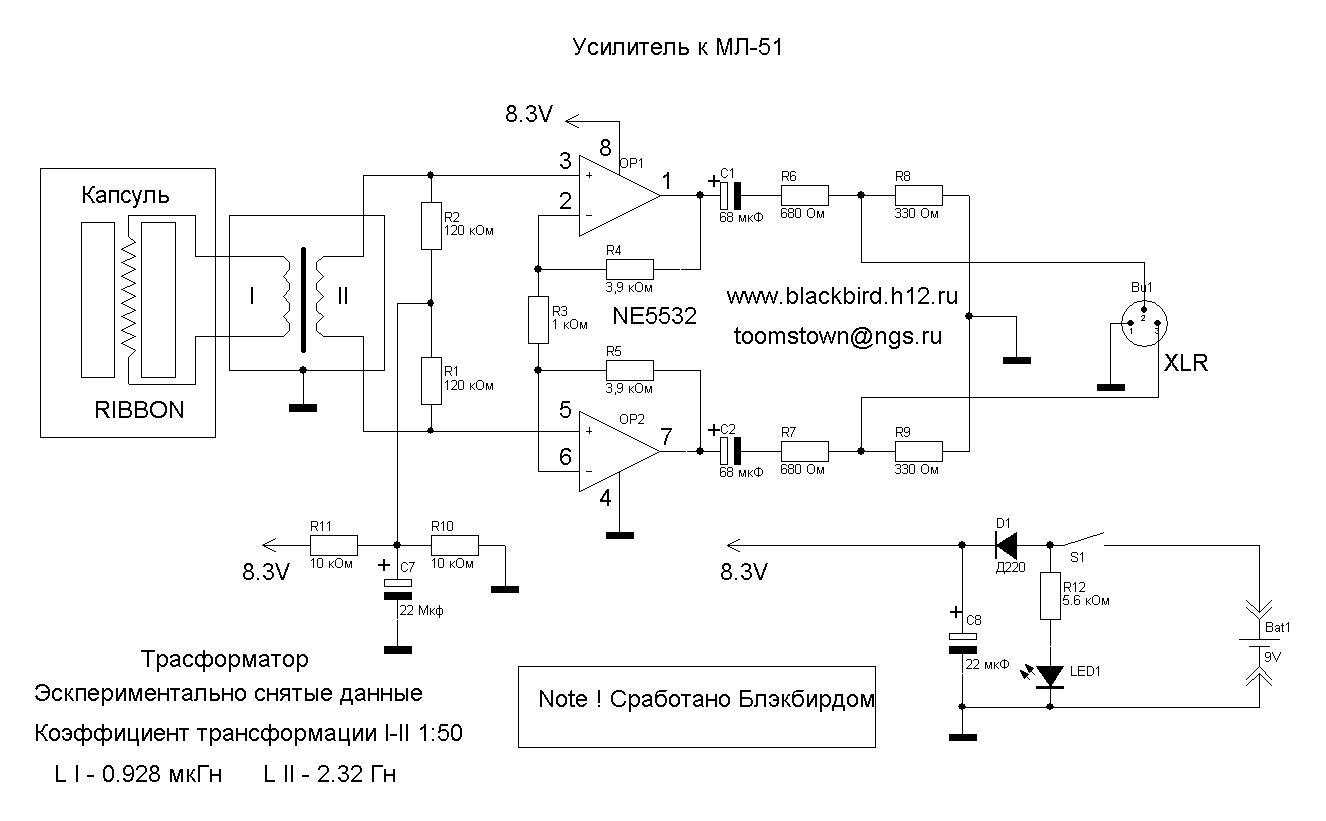

У меня мл 51 (совецкий) микрофон (ленточный). будет подключаться к компу.
длина 2 м.
На рисунке выслал схему усилителя специально для мл 51.
Лучше ли она остальных и есть ли толк с этим усилителем еще к эквалайзеру подключаться?[/img]

СообщениеДобавлено: Чт янв 21, 2010 03:05:33
Карма: 44
Рейтинг сообщений: 601
Сообщений: 4469
Откуда: Ukraine, Kyiv
Предусилитель - отличный. Тем более, что имеет еще и симметричный (балансный) выход. С таким можно тянуть шнур метров на 20, если не больше. Да и выходной сигнал у него должен быть порядка 0 дБ (0,707 В). В крайнем случае минус 10 дБ (0,25 В).
К нему нужен входной дифференциальный усилитель. Ни один из приведенных Вами такого не обеспечивает. Можно просто взять операционник по схеме балансного усилителя с единичным усилением (на приведенном рисунке - схема б), со всеми одинаковыми сопротивлениями R1 и R2). Если усиления не будет хватать, можно поставить R2 больше, чем R1. Кус будет равен их отношению: R2/R1.
Совместо в предусилителем получится вот такая "классическая" структура "инструментального усилителя":
Входные резисторы R4R6 при этом можно даже не ставить - они имеются в самом предусилителе. Ну разве что небольшого номинала для защиты входов.

собрал я схему предусилителя.
Все по схеме правильно, но в магазине небыло NE5532
БЫЛИ ТОЛЬКО N5532 SMD, Т. Е. ТЕ, которые на дорожки припаиваются.
Они мизерные, но я собрал все в кучу.
Усилитель не пашет, от микрофона ни звука, Что мне елать?

СообщениеДобавлено: Пт янв 22, 2010 15:01:33
Зарегистрирован: Ср янв 20, 2010 23:12:38
Сообщений: 10
на рисунке, который я выложил ранше, точная схема. трансформатор я оставил родной. все спаял точно по схеме.На колонках только шумы от блока питания, как будто повторяют шумы реально исходящие от него. .( замисть кроны у меня трансформатор на 9 в.)
я думаю, может виной эти микросхемы. n5532.

ПОЛНУЮ схему, с обозначением питания, земель, разъемов и т.п., желательно с фото смонтированной печатки.
Возможно, мы друг друга не поняли, или я недостаточно ясно объяснил. Та схема предусилителя, что Вы выкладывали, в полном своем объеме (со всеми деталями) должна стоять В САМОМ микрофоне! И питаться от собственной батарейки. Чтобы не делать выключатель питания, ее минус можно вывести на контакт корпуса разъема XLR (Canon), а завести назад - через 1-й контакт "земля", в кабельном разъеме поставить между ними перемычку. Тогда при подключенном к микрофону кабеле на схему будет подаваться питание, а при отключенном она будет обесточена.
А дифференциальный усилитель (на одном ОУ) должен стоять уже возле усилителя мощности и иметь собственное 2-полярное питание. Т.е., полная схема "инструментального усилителя" разнесена в пространстве и ее части соединены симметричным 2-жильным микрофонным шнуром. Вот, например, схема подобного предусилителя для динамического микрофона:
Но в Вашем случае микрофон - ленточный, выходной сигнал с капсюля очень маленький, поэтому и ставить предусилитель нужно прямо в микрофон.

Нарисовал точную схему.
Дорожки на плате я не делал. пользовался совецким методом:
сверлил дырки, в них забивал патроны, а патроны я соединял проводками. Проводки ничем не уступают дорожкам(так сказал мой дед - электрик).
дифференциальный усилитель я еще не делал, хотябы без него заработало б....
А вы можете списаться со мной по асе сегодня вечером? 378010068
катушку микрофона соединял с платой проводками. микросхему тоже.
на форуме было написано, что микросхемы сдвоеные. Как это понять?
их две отдельно или их спаивать между собой надо?

СообщениеДобавлено: Пт янв 22, 2010 16:34:28
Карма: 44
Сообщений: 4469
Вот теперь по схеме много становится понятным. На верхний корпус Вы не подали минус (4-й вывод), а на нижний - плюс питания (8-й вывод). Потому и не работает.
"Сдвоенный" - означает, что в одном корпусе находятся ДВА ОУ! Совершенно необязательно было ставить два корпуса :)) . Все можно было сделать и на одном.
