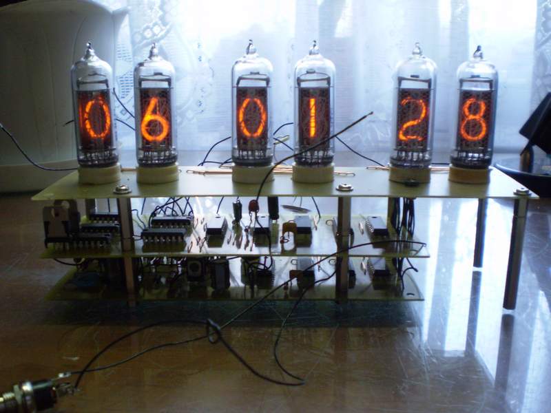

А если просто дополнительные 2 индикатора прицепить параллельно индикаторам едениц и десятков минут через дополнительные диодики? тогда дополнительные ключи не понадобятся.
Тогда надо менять резисторы R12 и R14 в этих ключах т.к. лампы будут светиться с меньшей яркостью... Или я не прав?
Фото моих часов, правда пока без кнопок и корпуса.
clock02.jpg [59.26 KiB]
clock01.jpg [68 KiB]
Вероятнее всего, вообще не зажгется одна из ламп.

У меня в схеме даже на точки отдельные транзисторы стоят иначе не получается, видно разброс яркости.
