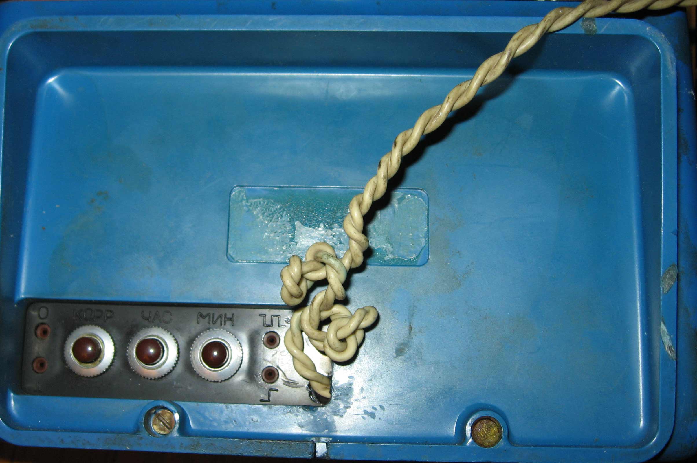

Подскажите плз для чего две дырки с правой стороны ,я так понимаю мерять прям.импульс и сверять с каким либо эталоном при выставлении сек имп ,а второй тогда зачем ?
Зарегистрирован: Пт май 15, 2009 14:32:29 Сообщений: 552 Откуда: Москва
Рейтинг сообщения:0
Один из правых выходов - явно прямой выход с 14 ножки 176ИЕ12, т.е. прямая частота кварца. Вторая - может, уже поделенная на 2^15 частота, т.е. 1 Гц, на схеме не нашел.
Ноль на схеме тоже не нашел, возможно выход переполнения одного из счетчиков. Скорее всего, единиц часов.
