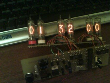

Не особо понравилось, что почти у всех мелких ламп есть неравномерность яркость свечения в зависимости от цифры Что у ИН-2, что и у ИН-16. К томуже у ИН-16 почему-то в темноте видно как немного подсвечивается газ в балоне, пробовал понижать напряжение до момента когда уже цифра частично горит - всеравно. Наверно у них это норма.
Странно... Не замечал. Может это только в статике. Мои ИН-2, ИН-16 и ИН-17 светятся нормально.
Для ИН-12, ИН-14, ИН-16, ИН-18 это нормально.
Газ слегка светится голубоватым оттенком.
У меня динамичская индикация. Даже на фото видно, что цифры которые ближе к сетка кажутся чуть ярче, чем те которые в глубине. Хотя может это из-за циферек которые перед ними стоят. Пр подключении ИН-8 к этим же часам такого не замечал.
Вот по-быстрому корпусочег сварганил для часиков из наличнака для дверной коробки и оргалита) ИН-16 на фоне большого корпуса неказисто смотрятся, без него они больше казались.
ИН-4 тоже голубым свечением отдают
А вы центральную сетку с анодом замкните и усё уйдёт.
Там анод из трёх частей состоит.
Верхняя - средняя сетка и нижняя.
Каждая часть имеет вывод на лампе - их нужно замкнуть.
Ещё любые лампы светятся голубым при передозировке анодного тока.
А вы центральную сетку с анодом замкните и усё уйдёт. Там анод из трёх частей состоит. Верхняя - средняя сетка и нижняя. Каждая часть имеет вывод на лампе - их нужно замкнуть.
Спасибо) до этого я как-то не догадался, век живи век учись В следующий раз так и сделаю, эту конструкцию я уже разобрал на винтики. С анодным напряжением передоза вроде небыло
