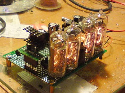

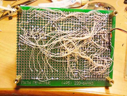

Вот наконец дошли лапы сделать часики на К145ИК1901, но с газоразрядными индикаторами.
Воплощена такая идея: 145ая микросхема включена по штатной схеме, с питанием -27В. Выходы, управляющие анодами, через схему сдвига уровней до 5В ТТЛ логики, запушены на адресные входы ПЗУ К556РТ4. Четыре выхода данных этого самого ПЗУ подключены к классической и неизменной 155ИД1, а далее на неонки. В ПЗУшке записаны всего 10 полу-байт перекодировки. Все заработало сразу, даже в РТ4 ошибок не наделал. РТ4 греется как калорифер, неонки ИН14 на частоте 512Гц цветом свечения отдают слегка в синеву и издают очень тихое, но заметное чутким ухом жужжание.
Схему не рисовал, собиралось по мере возникновения идей, но думаю, общий принцип прост и понятен.
Питание 12В в широких пределах, БП сделал на TL494 и трансформаторе на феррите. Обратная связь по +160в, минус 27 делается из -33 "кренкой" 7924 со стабилитроном, +5 из входного питания - тоже кренкой 7805 и она нагревается...

Microtech писал(а):
РТ4 греется как калорифер.
По идее ПЗУ вообще греться не должно.
Может подпаленная.
Может с анодным током перебор. :roll:

Не может, а точно. Надо резисторы побольше поставить в анод. Я такое замечал, если поставить резистор не того номинала, то неонка светит фиолетовым. А один раз по ошибке поставил вообще омы вместо килоомов и получил прикольную синюю дугу в лампе)

Ток подбирал, сейчас 3мА на цифру, в импульсе, меньше - темнее светятся и неравномерно по площади цифр.
РТ4 должны нагреваться. У них бешеный потребляемый ток. Не паленая и не перегруженная точно, сейчас осциллографом прошел по всем выводам, ни где странных и "валенных" сигналов нет.
Если цифра светится нравномерно - недотаточный ток. :)))
Частота 512Гц - многовато для инок. :wink:
Нужно было другую использовать.
Нафига использовать заведомо ненадёжную микросхему.
Да ещё и увеличивающую потребление вдвое или около того.
Она наверное рассчитана на высокую скорость, но тут скорость не нужна. :wink:
Можно использовать наприер К155РЕ3 или К155РЕ4. (Нужно смотреть какая подойдёт).
Что было под рукой, для них есть самодельный программатор, их у меня тысячи, ностальгия, не помню отказов, они наверное даже в космос летали в былое время, греется не настолько криминально, просто уже отвык я от нагревающихся микросхем, в век ARM9 и AVR, работает и ладно.
