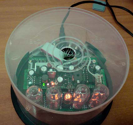

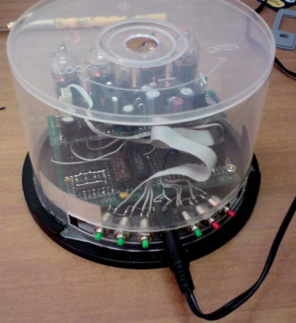

Все за работало! :beer: Прогрел контроллер и чуток уменьшил сопли, кнопки за работали но очень чувствительны к наводкам. Я задался целью сделать тонкий корпус вот и на лепил :)))

Все. Можно сказать, оформил в корпус. Осталось только большую красную кнопку отключения будильника сверху поставить. Внизу, под платой плоская АКБ, 6В 1.4 А/Ч. Она питает только К145ИК1901, при отключении основного питания, а в остальное время подзаряжается. Ток на цифру 1мА при заполнении 1/4, светится довольно ярко. Сейчас ищу чип от китайской безделушки, с благозвучными мелодиями или трелями, для будильника.

Часы продвинутого сисадмина получились :)) я свои первые на логике и ИН-8 именно сисадмину задарил он из них что то похожее сделал.
