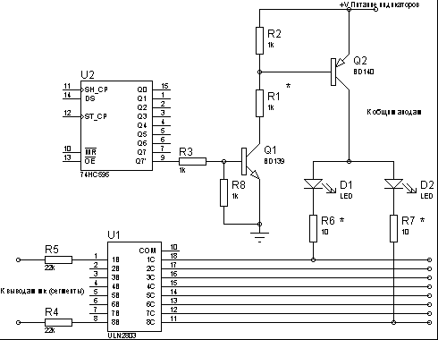

DimAlt, спасибо за схему.
Но индикаторы у меня с общим катодом.
Или можно просто подкорректировать схему под них ???

Схема для ОК
На счет диодов я уже писал здесь, диод к среднему выв кренки поднимает ее вых. напряжение на 0,6В, диод после кренки опускает напряжение на 0,6В. Этот бзык задуман специально :) что бы не разряжать батарейку на кренку и напруга при этом была бы 5В.

cx.png [3.58 KiB]

DimAlt, спасибо за схему для индикаторов с ОК. Она чуть попроще стандартной схемы. В чем еще ее преимущество ???
На счет диодов - разве в схеме стабилизатора 7805 нет на выходе встроенного диода ???
Спасибо.

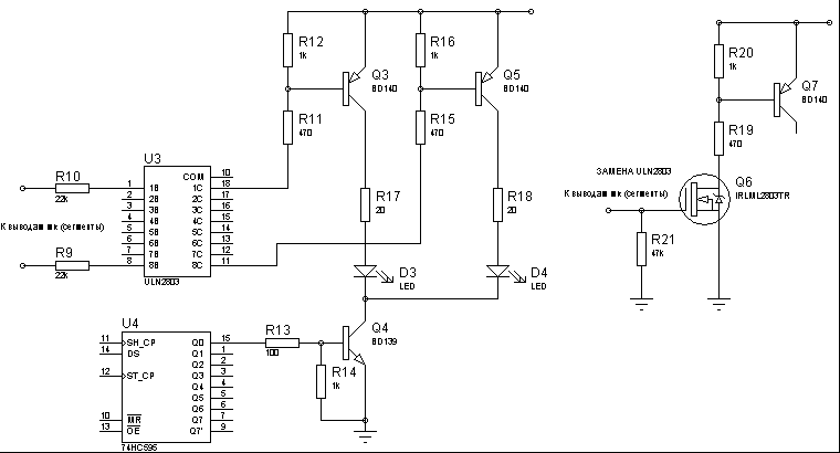

Зарегистрирован: Сб фев 13, 2010 21:06:34
Сообщений: 69
Скажите, эта схема подойдет для девяти больших индикаторов с ОА SA15-11GWA
Притом если вместо pnp поставить КТ972А и поменять местами коллектор с эммитером, или оставить все как есть.
Кстати тут обсуждалось, какие применять светофильтры.
Можно попробовать антистатические тонированные пакеты от видеокарт, материнских и.т.д
shem_.jpg [194.06 KiB]

ustis это схема serg_svd , значит проверенная и рабочая. Транзисторы в ней поменять на npn нельзя, Вы предложили их поставить эмиттерными повторителями, при этом, что бы их включить надо подавать плюс (и к тому же выходное напряжение на эмиттере было бы равно U c выхода 74НС595-1,2В(так как транзисторы составные), что в итоге мало) , а pnp включаются минусом.
А что за стандартная схема?
Э.. , а зачем там диод? Он же паразит от температуры любит падение напряжения на себе менять, мощность на себе рассеивать буде i*0.6, и зачем там лишняя деталь? :))) его еще и в ООС вносить пришлось бы, не лишняя..
