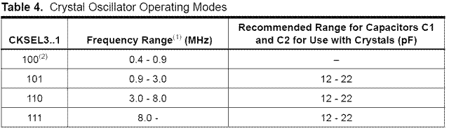

Код:
Ребят, просто спортивный интерес, нафига Вам часы на МК?
тоже в машину собирал отцу и другу, китайские больше 2 месяцев не работают, фирменные дорого!
вот так фьюзы стоят http://photofile.name/users/zlozlo/1503 ... nImageLink
подумай как надо
надеюсь кварц ровно на 10 МГц поставил?
Комментарий к файлу: нарезка из даташита
1.gif [5.93 KiB]
2.gif [16.34 KiB]

10.000 как надо? подскажи пж
ну смотри таблицу 4 из даташита, это таблица содержить значение фьюзов и емкость конденсаторов для кварцевых резонаторов. В схеме 10 МГц, значит смотри последнюю строчку. посмотри рисунок 12 в даташите, что бы вообще вопросов не было. Из таблицы 5 можешь взять последнюю или предпоследнюю строчку. вобщем включай в работу мозг. :)
