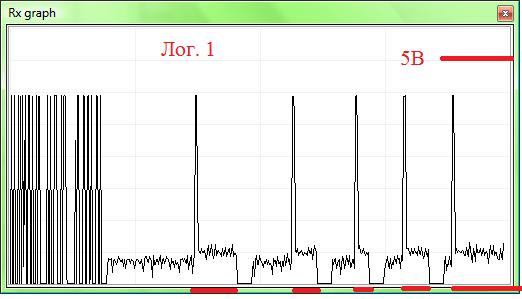

А вот и опять я со своей системой. Датчик температуры работает, АЦП тоже. На уровень топлива я пока забил из за невозможности передать сигнал. ФЭЙЛ, не так ли? (информацию соберём, а дальше что?) :cry:
Думал по УСАРТУ, но мега, да и комп биты принимают нахаляву, и из 5000 байтов, 10 - совпадают с исходником. :)) (передатчики и приёмники см. на фотке)
Прикошачил выход нижнего (на фото) приёмника к АЦП меги и получил след. картинку
. Слева - цифровой выход, будь то 1 или 0, разницы нет. Потом я начал мерять выход аналоговый, тут ситуация по лучше, но всёже бяка (там где внизу красная палочка, вход передатчика был на уровне питания). Я пробовал и с НТ12Е/D но толи они все (24) дохлые, или у меня все руки (2) из Ж растут. Хотел спросить ваше мнение. Все параметры, конечно, можно и на Микру памяти записывать, а потом скачивать на комп, но это не то.

может туда триггер Шмидта повесить?

Всем снова привет. Про передатчик узнал - он засыпает и отключается, поэтому приёмник ловит белый шум. Решение: 1)слать всё время что то. 2)Перед пакетом данных послать пару тройку 0xFF байтов.
