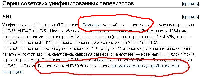

Astronavt 666 писал(а):
А в ламповых телевизорах в чёрно-белых небыло АПЧ,это я точно знаю.
Вот.
1.JPG [72.85 KiB]

aen-ну была,так была,у меня есть Ореол какой-то там на транзисторах,селекторы скм-24 и скд ,там нет АПЧ.
Да и вообще не пойму,что у вас там с гетеродинами? :)) плывёт что-то.
У меня сбивалась настройка в приёмнике 27мгц,там полоса узкая,а тут-то что?китайский,наш,самодельный-во всех стоит частота нормально.
